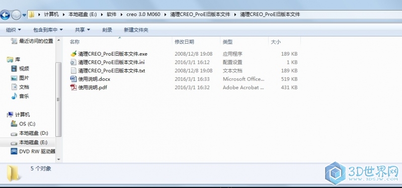

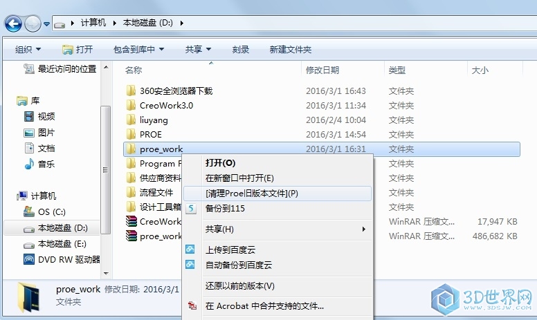

前用PurgeSubs批处理proe旧版本文件,换CREO后,总是无法再进行批处理。最近在网上找了个小软件,可以清理CREO_ProE批量处理旧版本文件,来和大家共享下,
以下安装方法回复可见
使用方法如下:
1、修改系统环境变量(本例为在win7的配置,xp系统类似),把你的purge.bat所在的文件夹路径添加到环境变量里,原有的变量不要动,后边输入“D:\ptc\creo2.0\parametric\bin”,确定即可(此处路径根据creo安装位置不同而不同)
2、修改creo parametric的启动文件,用写字板或记事本打开“《creo安装目录》creo2.0\parametric\bin下的parametric.psf文件,搜索“ENV=PATH-=%PRO_DIRECTORY%\%PRO_MACHINE_TYPE%\lib”在其后面增加“;%CREOAPP_DIRECTORY%\bin”(分号别漏掉了)”。
至此就设置好了。(这项不改好像也行)
安装文件
使用:、
清理CREO_ProE旧版本文件.rar
347.41 KB, 下载次数: 126, 下载积分: G币 -1
