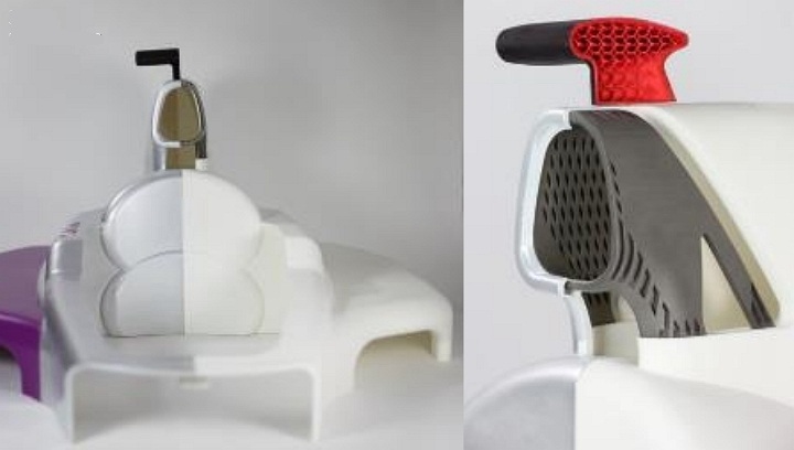

近日,Autodesk公司正式对外发布Autodesk Within软件,该软件专门针对3D打印市场,为用户提供了一种别具风格的,更符合3D打印特性的模型设计方法。
熟悉3D设计软件的朋友都知道,传统的3D设计软件基本上是靠参数驱动和参数约束下,完成3D模型设计。我们看到的由3D模型生产制造的产品,通常有着紧实的内部构造,如果使用3D打印,将会耗费更多的材料和更久的时间。而Autodesk Within的设计思路完全不同,使用Autodesk Within设计3D模型,用户所输入的参数并不是传统3D设计时输入的尺寸数据,而是目标产品的重量、最大承压力、及模型的密度、表面光滑度等数据,由此生成最终的3D模型。
Autodesk Within与其他3D设计软件相比,有这巨大的优势,它设计的产品符合现有的技术规范,重量轻,硬度和柔韧度更优。
Autodesk Within还整合了Autodesk Nastran FEA,用户可以在一个软件中完成设计和CAE分析等工作,高效便捷。
欧特克公司设计研究的高级主管Mark Davis说,无论是从汽车行业到航空航天,对于如何零部件设计和制造方式进行创新的需求是永远存在的。
“衍生式设计、先进的材料科学和新的制造技术使工程师能够提供前所未有的零部件。”Davis说,“Autodesk Within使设计人员能够在执行设计规则并且增加了增材制造的限制条件的情况下创造出高性能的部件。”
     他说,这些工艺和方法将会在制造过程的早期阶段就对成本、材料和制造技术进行优化,而不是在后期再进行修改,这个时候成本显然会更加昂贵。
该软件套件的其它功能包括可以设计出带内部晶格的轻质零部件、可以进行晶格优化和表面优化、能够显示应力测试结果、内置优化引擎和优化设计以进行精确的增材制造的能力。
    据中国3D打印网了解,除了Autodesk Within之外,欧特克还在开发其它衍生式设计项目,其中包括Project Dreamcatcher。
这套Autodesk Within软件是在欧特克2014年收购的伦敦软件公司Within Labs的技术基础上开发出来的。
