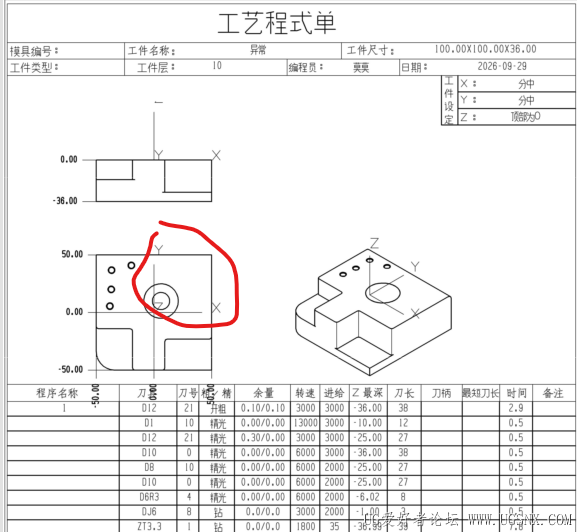

发表于 2026-9-29 09:27:45 | 显示全部楼层 |阅读模式
队友们,打印出来没有坐标系,该怎么处理,,我想打印显示坐标系

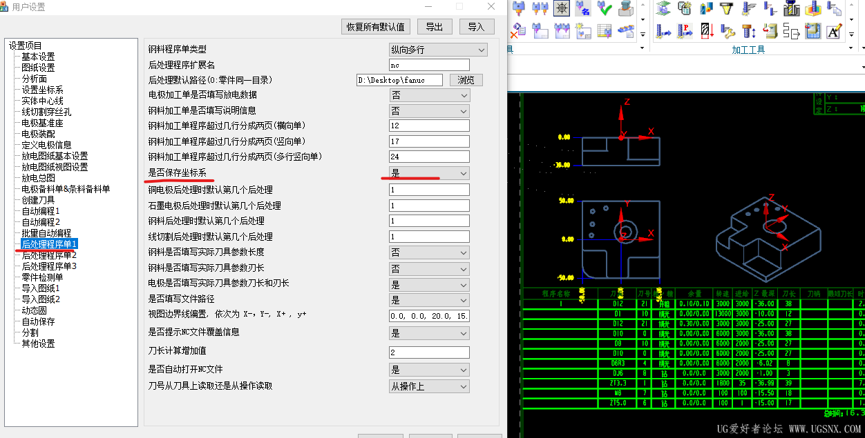

 楼主| 发表于 2026-9-29 09:52:05 | 显示全部楼层
mfdlol 发表于 2026-9-29 09:48
星空,系统工具,系统参数设置。。。试试看
好的,谢谢,,可以了,非常感谢

发表于 2026-9-29 09:48:02 | 显示全部楼层
