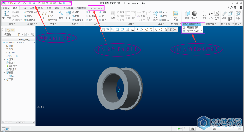

从Creo1.0开始,软件给我们提供了更快捷的自定义菜单选项卡的功能,我们可以更好的把我们常用的命令集成到一起,这大大提高了我们的工作效率,下面先来看一张效果图:
怎么才能做到这样的效果呢,下面以Creo3.0为例,为大家讲解Creo界面的定制

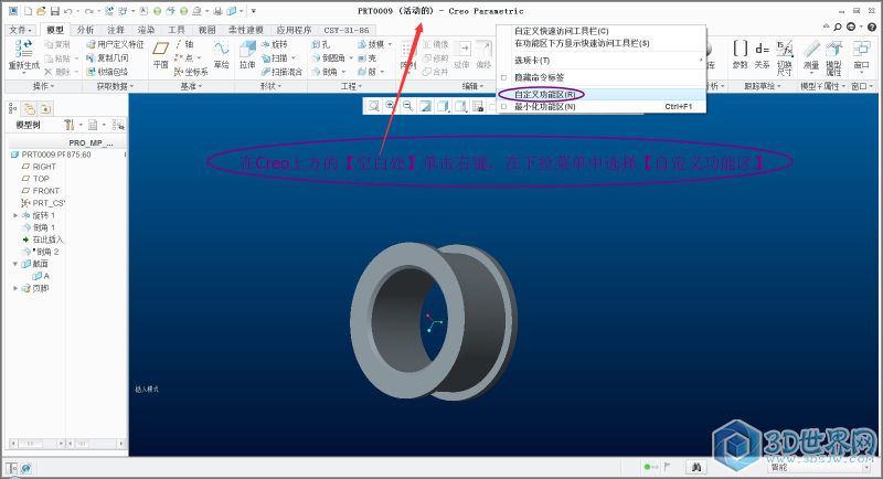

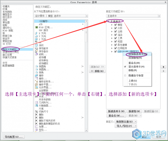

1.在Creo的上方的空白处,单击右键,在下拉菜单中选择【自定义功能区】,如下图所示:
或者单击文件,在下拉菜单中选择【选项】,然后在弹出的菜单中切换到【自定义功能区】,如下图所示;
2.选中【主选项卡】下面的任何一个,单击【右键】,选择【添加新的选项组】,如下图所示:
我们可以对新的【选项卡】重新命名,如下图所示:

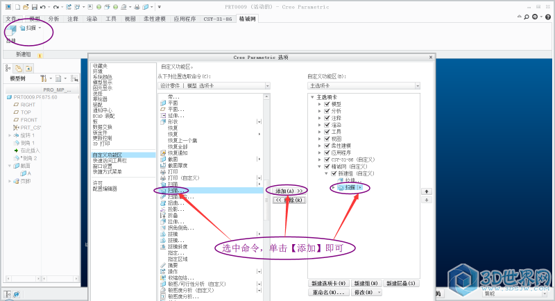

3.单击新的选项卡【精诚网】,在里面我们可以添加自己想要的命令,如拉伸,扫描等,如下图所示:
再添加一个【扫描】命令,下过如下:

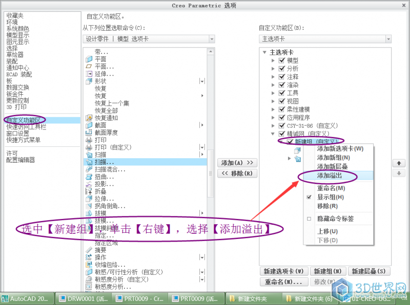

4.创建一个【溢出层组】,步骤如下图所示:

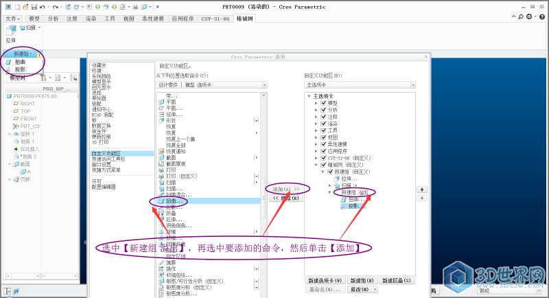

5.选中【新建组 溢出】,再选择要添加的命令,单击【添加】即可,如下图所示:

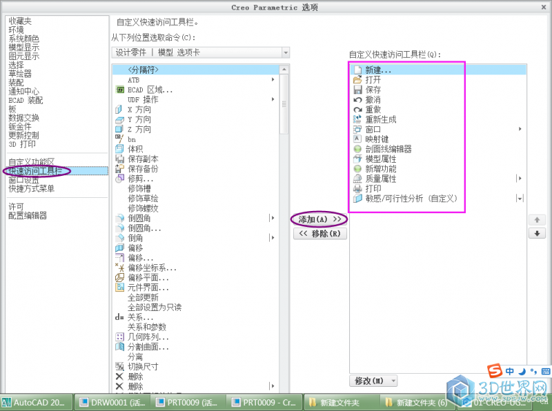

6.切换到【快速访问工具栏】,同理我们可以对【快速访问工具栏】进行定义,如下图所示:
我们可以添加打印,属性,截面等常用工具
7.然后单击【确定】即可,最后的效果如下:

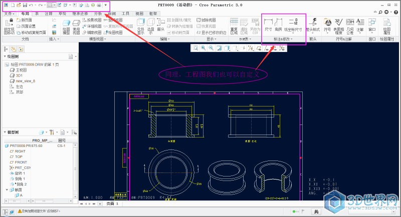

同理工程图我们也可以自定义,如下图:

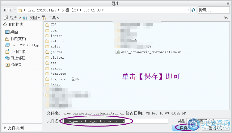

8.这是最重要的一步:导出UI,如下图所示:
到此自定义界面讲解结束
