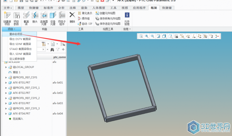

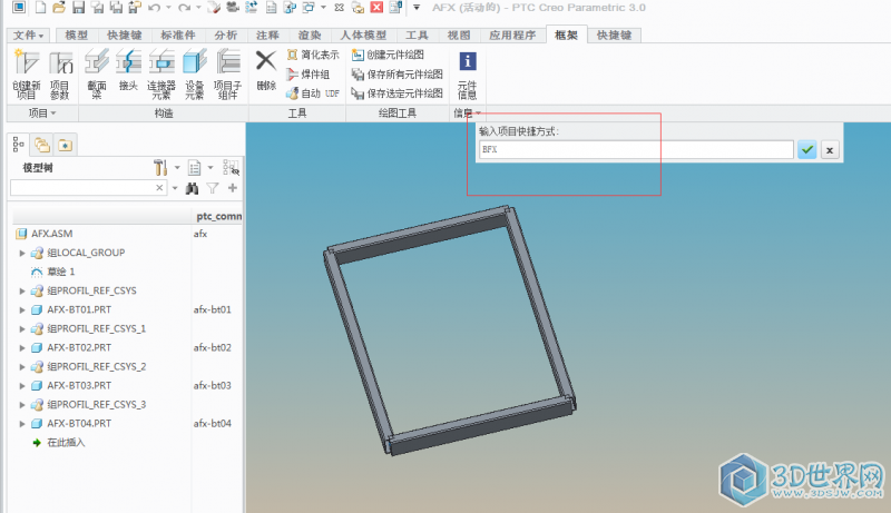

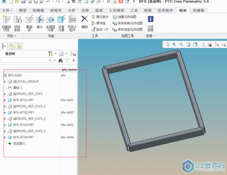

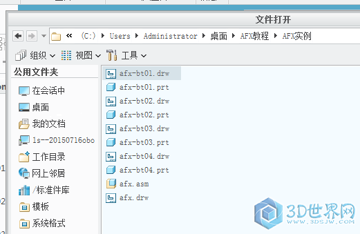

在使用afx设计从事设计工作,我们希望我们新创建的新3D总图名自动做为我们的项目号。这样的好处是:1、不需要另外再创建项目号
2、如果我们在AFX环境里,修改项目号,可以自动修改总图名、总图工程图名、所有在AFX环境新创建的元件
3、如何设置:
a、给我们的3D模板里的关系式里加上一句:
project_short=rel_model_name
这样在我们新创建一个3D总图组件时,系统自动给项目号赋值了
b、我们在新创建组件里使用AFX进行设计,创建元件,这些元件的文件名都是自动创建的
c、如果我们因为在设计过程中需要修改项目名,那么直接修改项目号,这时,系统会自动将总图、元件及关联工程图名自动改名了。注意在修改项目号前,要先保存,然后清楚内存
