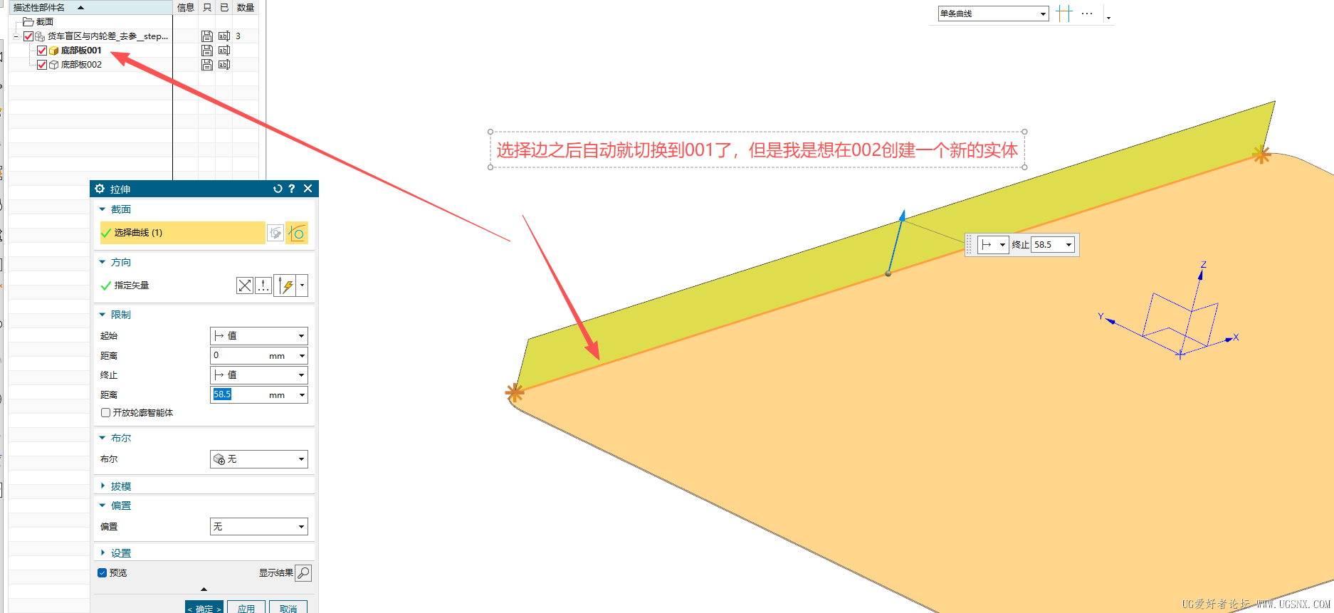

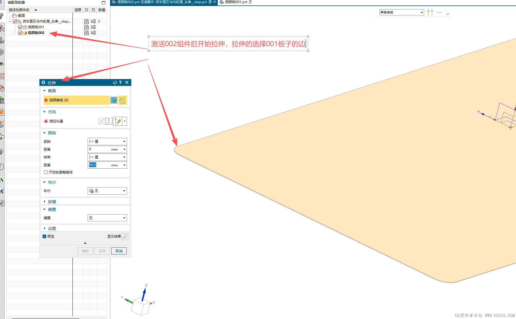

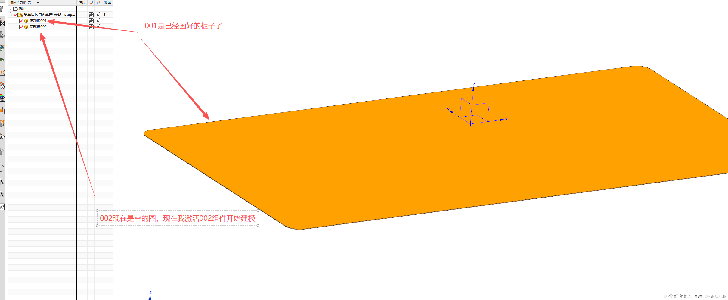

在UG2306的装配文件里新建模型遇到的问题,但是之前再12.0中是完全可以的
第一步
第一步
第二步
第二步
第三步
第三步

发表于 2026-8-27 13:48:44 | 显示全部楼层
NX菜单—【文件】—【实用工具】—【用户默认设置】—【建模】—【常规】—【允许工作部件自动更改】—去掉√

发表于 2026-8-27 12:42:20 | 显示全部楼层
关闭自动切换按钮
