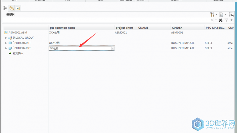

发表于 2015-10-29 12:53:39 | 显示全部楼层
hongganghb 发表于 2015-10-28 11:01
非常感谢,已经解决了,:hands ...
这不是最好的办法的,
1、最好的办法是采用插件创建参数并赋值;
