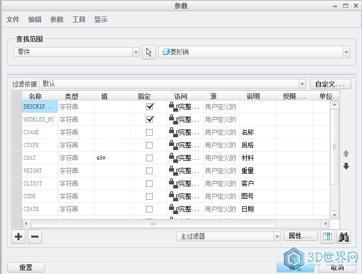

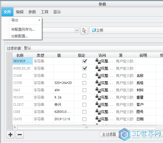

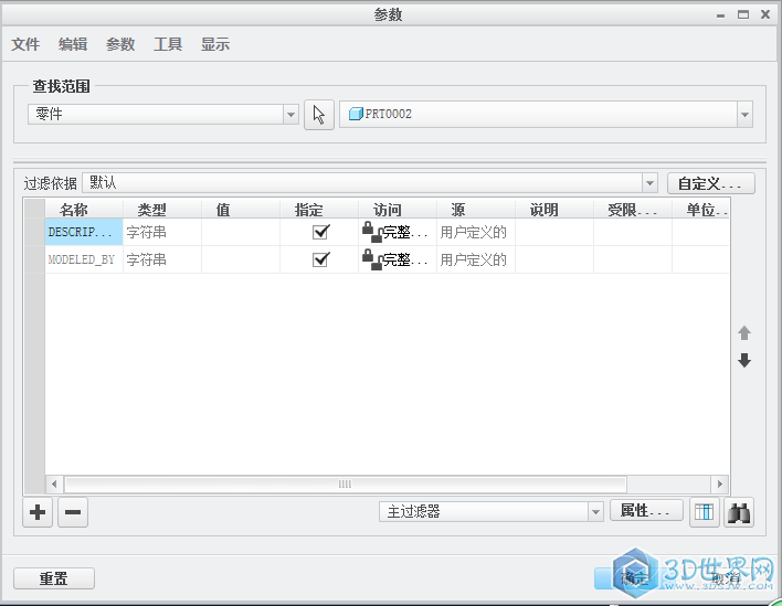

请问零件的参数怎么过度到一个没有参数的零件上去
参数
参数
怎么把第一张的参数复制过来
怎么把第一张的参数复制过来

 楼主| 发表于 2015-10-26 19:29:11 | 显示全部楼层
破衣哥 发表于 2015-10-26 19:22
关于批量添加参数的问题,一是用外挂插件,二是用 Modelcheck,如何用Modelcheck批量添加参数,我有一些文字 ...
哦,我这个也不算是批量添加吧?就是要把一个设计好的零件的参数复制到另外一个上去,这样就省了很多事,免得每画一个零件就设置一次参数

 楼主| 发表于 2015-10-27 14:21:13 | 显示全部楼层
西山住客 发表于 2015-10-26 21:27
1、对于自己建模的3D参数可以使用你的3D模板直接就带过来了,这个需要你做好3D模板准备工作,3D模板分为零 ...
谢谢指导;我刚没说明白,在总装配上怎么把一个设置好的零件参数值,复制到另外一个零件上去的,有一些相同的的值填起来太麻烦(如图),比如说客户名称,每张图纸上都要有,那如果我每个零件都像那样填一遍就太繁琐了

发表于 2015-10-28 08:34:45 | 显示全部楼层
1.工具——参数  选择你需要的参数后 单击右键选择复制,再到那个没有参数的零件里边,同样是  工具——参数   右键选择粘贴。上述为在零件模式下进行参数的复制。
2.在装配体模式下,也是一样的。工具——参数  选择零件,然后复制已经带有参数的零件的参数,粘贴到没有参数的零件里边。

 楼主| 发表于 2015-10-28 11:01:59 | 显示全部楼层
勇者锋狂 发表于 2015-10-28 08:34
1.工具——参数  选择你需要的参数后 单击右键选择复制,再到那个没有参数的零件里边,同样是  工具——参 ...
非常感谢,已经解决了,:handshake:handshake
