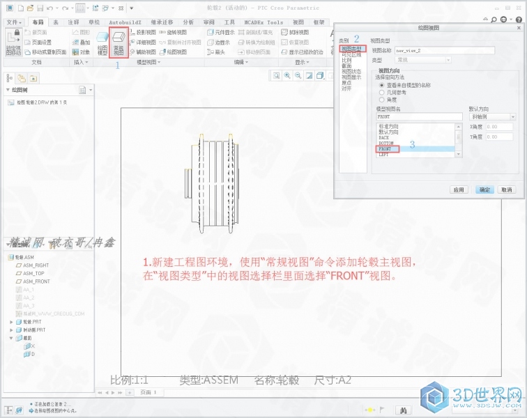

1.新建工程图环境,使用“常规视图”命令添加轮毂主视图,在“视图类型”中的视图
选择栏里面选择“FRONT”视图。

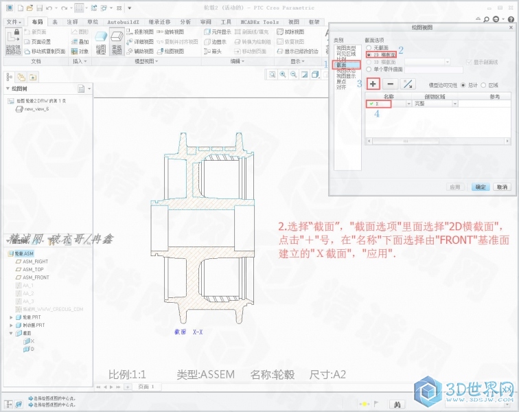

2.选择“截面”,"截面选项"里面选择"2D横截面",点击"+"号,在"名称"下面选择由
"FRONT"基准面建立的"X截面","应用".

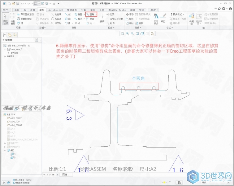

6.隐藏零件显示.使用"修剪"命令组里面的命令修整得到正确的剖切区域.这里在修剪
圆角的时候用三相切修剪成全圆角.(恭喜大家可以体会一下Creo工程图草绘功能的蛋疼
之处了)
Creo3.0工程图

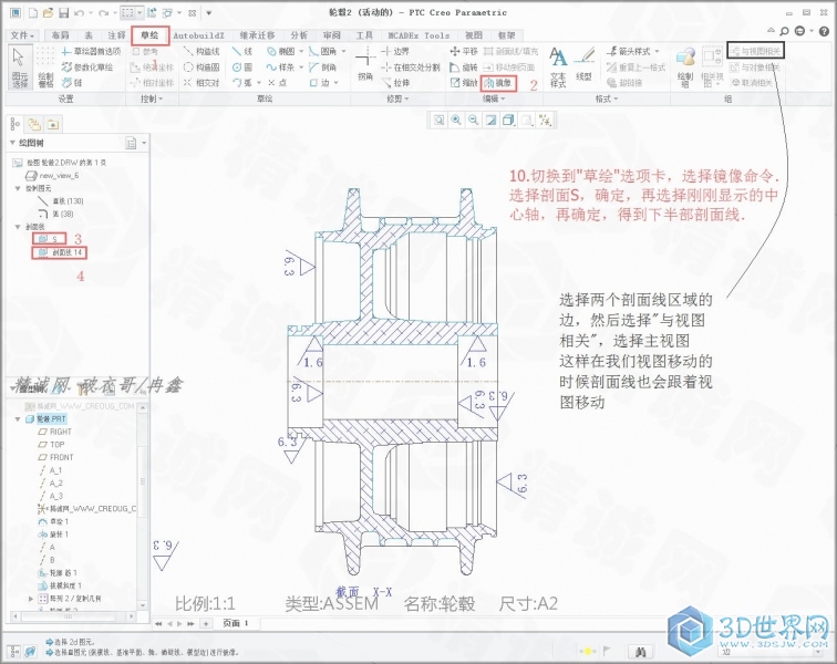

10.切换到"草绘"选项卡,选择镜像命令.选择剖面S,确定,再选择刚刚显示的中心轴,
再确定,得到下半部剖面线.

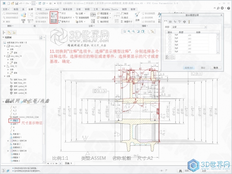

11.切换到"注释"选项卡,选择"显示模型注释".分别选择各个注释选项,选择相应的
特征或者零件,选择要显示的尺寸或者基准,确定.
Creo3.0工程图

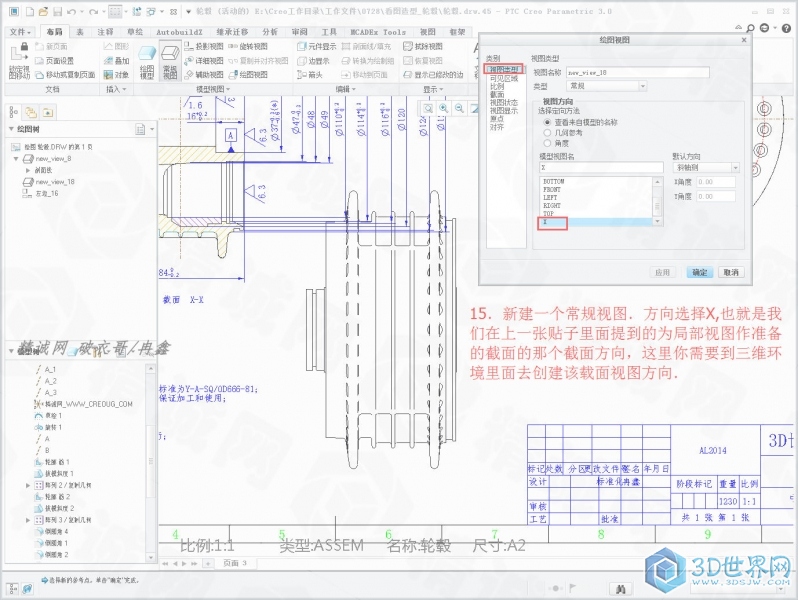

15.新建一个常规视图.方向选择X,也就是我们在上一张贴子里面提到的为局部视图作准备
的截面的那个截面方向,这里你需要到三维环境里面去创建该载面视图方向.

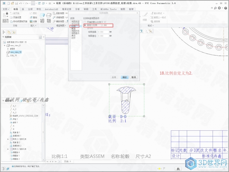

18.比例自定义为2.
