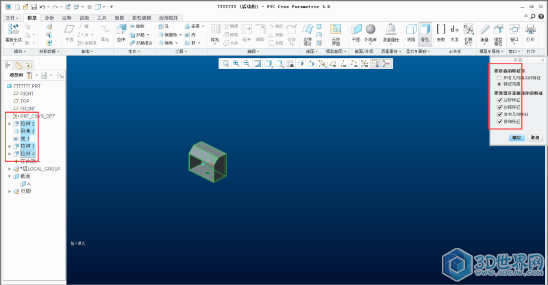

4.Creo3.0怎么去除参数:

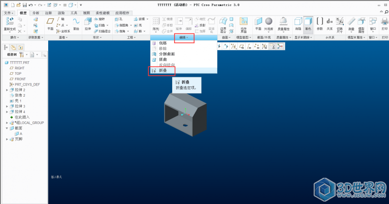

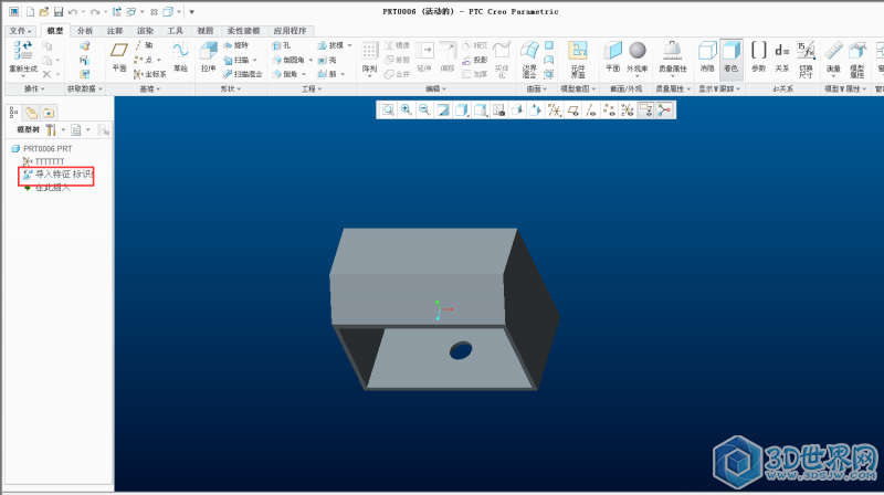

方法一:直接保存副本,格式为IGES或者step,如下图,
方法二:采用折叠的方式,

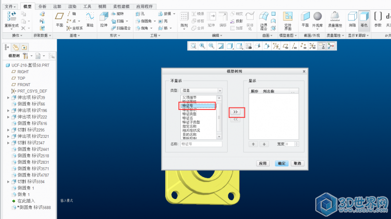

5.怎么在模型树中显示自己画了多少步骤,方法如下图:

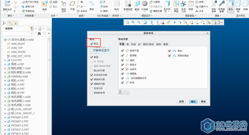

6.在装配中怎么显示每个零件模型的步骤,方法如下:
