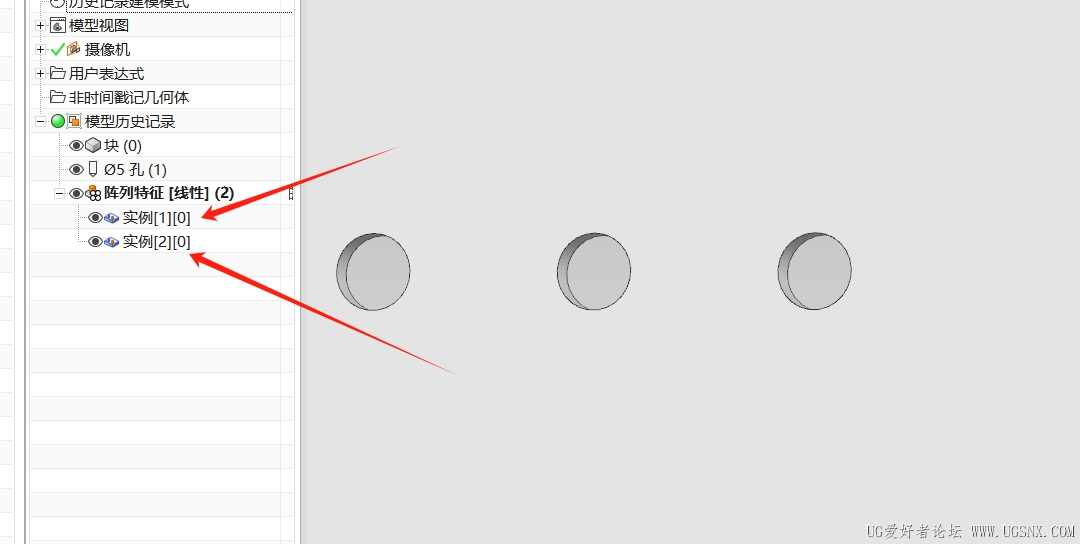

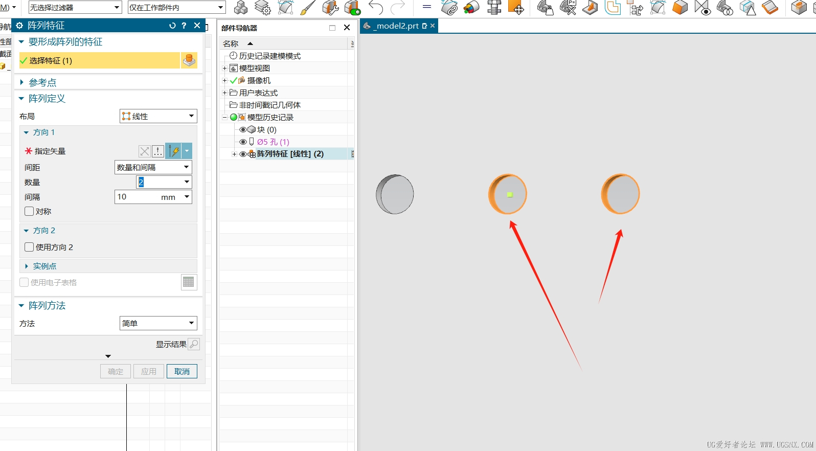

比如我打了个孔,第一次阵列这个特征。为孔1、2、3.第二次阵列这个特征孔3的时候会全选所有的孔,这个时候不是我们想要的效果。
如何单独选中第三个孔特征呢?
展开实例,选中第三个阵列。
低谷时吃点高粱
122
1011
1011
