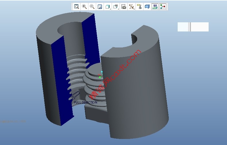

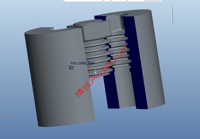

1.请问,此为压铸模具还是五金模具呢?
2.因为有料仓,因此模具是左右开模的,压制成品时,需要用圆套锁紧,此模具未做过排气,下压过程中,会顺着合模线跑出些许的料,也算是排了部分气吧,但是时常零件会有缺陷,请各位支招,看怎样改进之。

1、我认为这是套五金模,类是冷墩模。
2、下压过程中,会顺着合模线跑出些许的料,那是锁模力不够大。具体改进要看,本身的工作特性、产品要求和设备。
