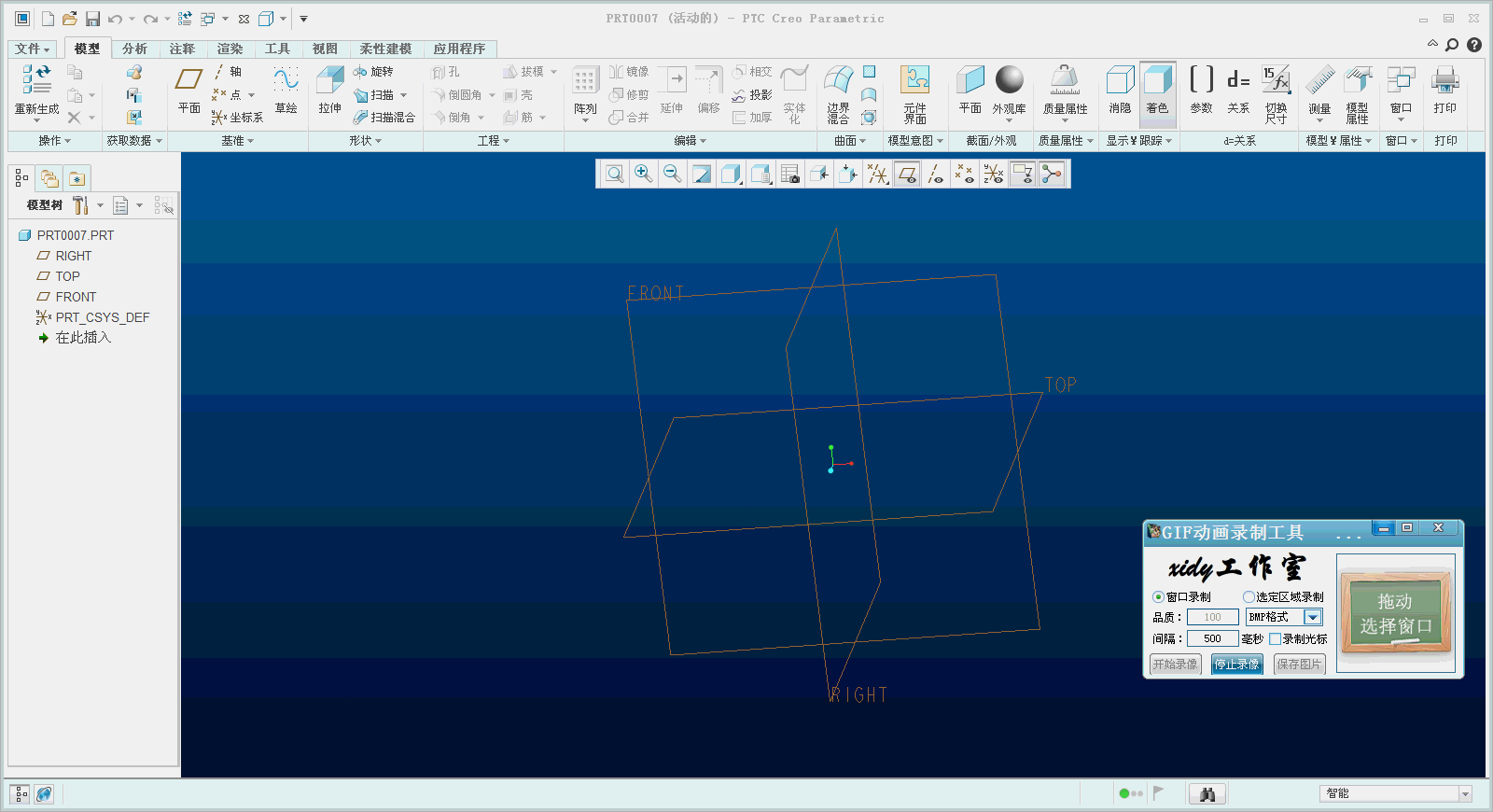

话不多说,接着上面的讲

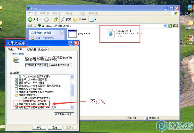

1.清除旧版本的妙用:经常有人会安装清除旧版本的小插件,其实根本不用那么麻烦的,我们只要在config里添加你想要的后缀名即可清除这些文件的旧版本,如下图
2.如何利用trail文件恢复Pro-e未保存文件:经常有人画图忘了保存,电脑就因故障关机了或者突然断电,这时就需要trail文件来恢复我们所画的图形,步骤如下:(1).新建一个零件,随便画一个东东,然后强行关掉Creo,如下图
(2).找到刚画的那个轨迹文件trail,让trail版本号显示出来,如下图: 3.jpg

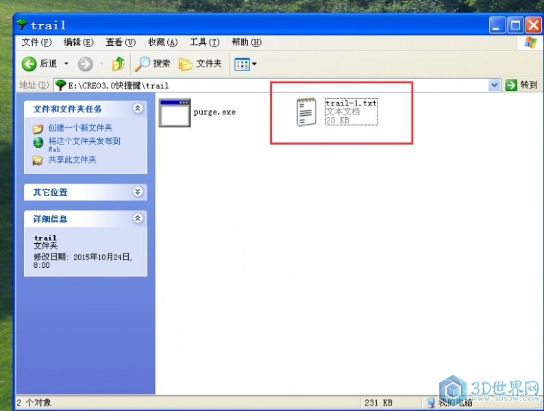

(3).把trail.txt.1重命名为trail-1.txt,如下图:

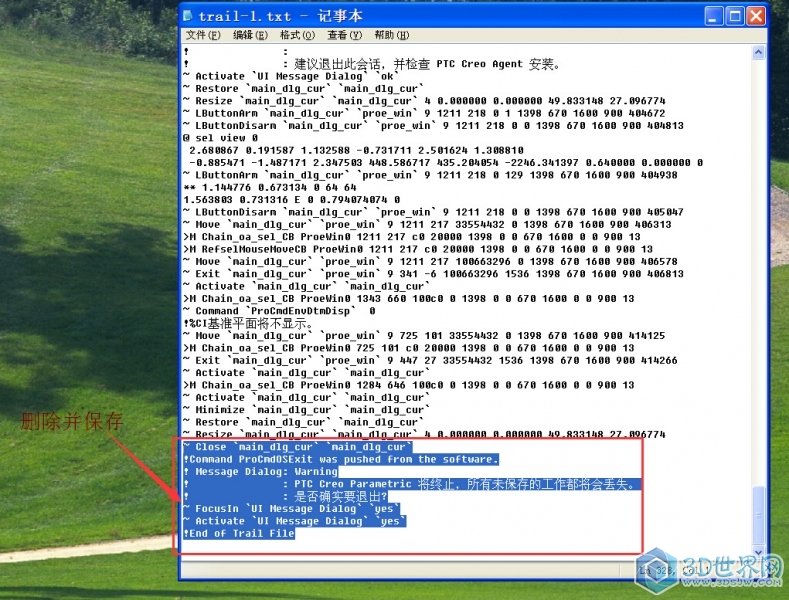

(4).用记事本打开trail-1.txt文件,并删除最后几行,并保存,如下图: 5.jpg

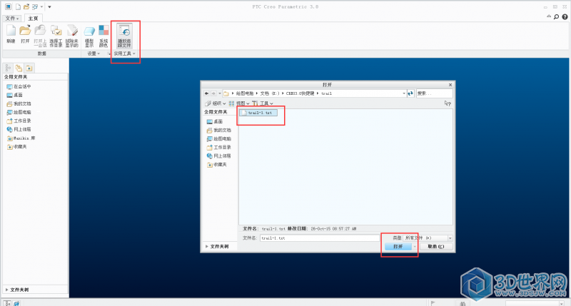

(5).重新打开Creo3.0,开始播放追踪文件,如下图
(6).等追踪文件播放完,保存零件模型即可,最终效果如下:

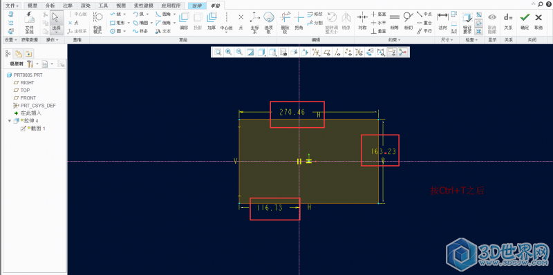

3.怎么把弱尺寸全部变为强尺寸:选中所有弱尺寸,按Ctrl+T键即可,如下图:

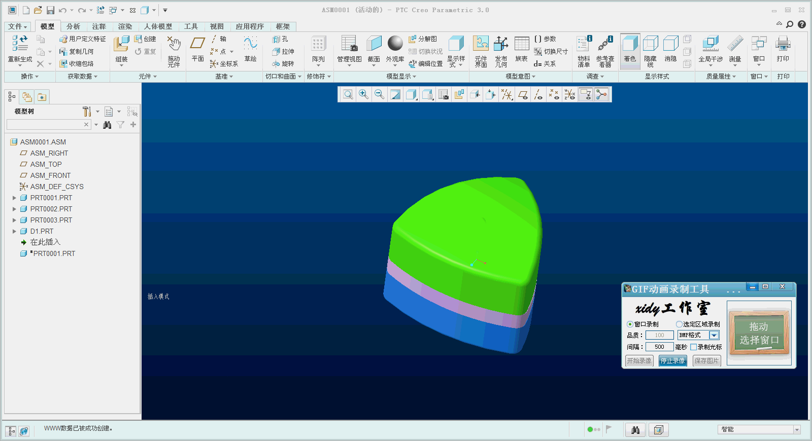

4.我们经常要设计一个产品组件,客户要六个视图的图片怎么办,要一个一个保存吗?,答案是否定的,Creo给我们提供了一个更快捷的方式,操作步骤请看下图: aas.gif

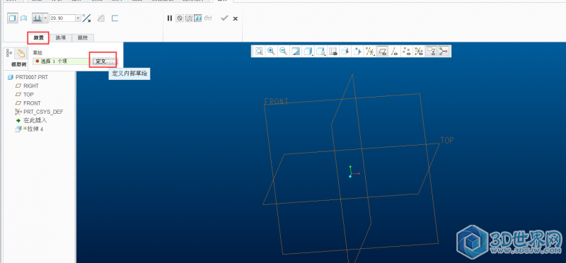

5.进入草绘的快捷方式:一般我们进入草绘都需要先放置再定义,才会弹出基准平面菜单如下图:
有没有更快捷的方式呢,答案的肯定的,操作步骤如下:

第四个怎么没看懂呢
372
445
445
发表于 2016-7-1 09:34:08 | 显示全部楼层
601665971 发表于 2016-2-16 22:11
第四个怎么没看懂呢
需要预先设好定位,设置几个转出几个。
