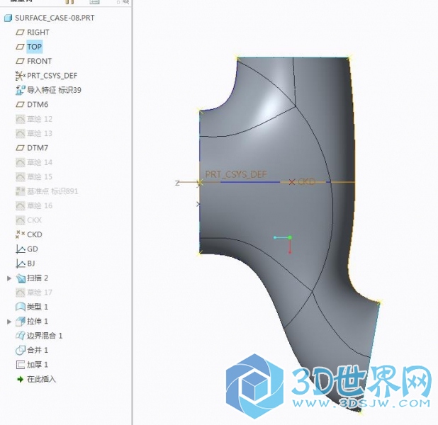

CREO3.0可变截面扫描,曲面加厚断面不平整
CREO3.0可变截面扫描
CREO3.0可变截面扫描
CREO3.0可变截面扫描
CREO3.0可变截面扫描
111.rar

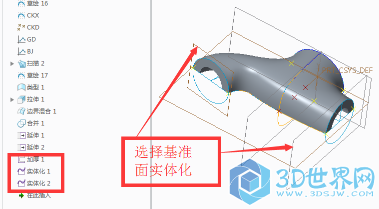

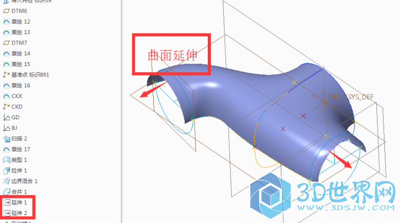

CREO3.0可变截面扫描,曲面加厚断面不平整 解决办法如下:
第一步:将曲面延伸2.5mm
CREO3.0可变截面扫描01
CREO3.0可变截面扫描01
第二步:将加厚后的零件基准面选中,实体化切除搞定
CREO3.0可变截面扫描02
CREO3.0可变截面扫描02
下面是做好的PRT

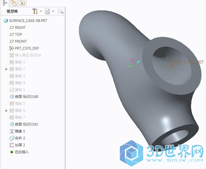

为什么端面加厚之后不平整?因为你的那个变截面扫描的轨迹在端部不是垂直的,面加厚的默认方式是重直于曲面的方向加厚,你要保证端部平整,你得首先保证你的轨迹垂直
Creo3变截面扫描
Creo3变截面扫描
解决方法,除上面的延伸加厚切除之外,你也可以延伸面后偏移面,然后拉伸 面合并实体化。或者你把轨迹改为垂直之后,再扫描也可
