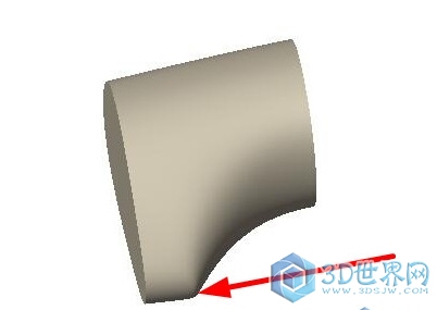

如何建模才能抽壳到2mm

发表于 2017-3-19 13:10:34 | 显示全部楼层
改变箭头所指处的圆角即可。

 楼主| 发表于 2017-3-19 13:42:37 | 显示全部楼层
浪雪无痕 发表于 2017-3-19 13:10
改变箭头所指处的圆角即可。
这个面怎么拆呢?

发表于 2017-3-19 22:53:17 | 显示全部楼层
这个产品抽壳后R角是变小,所以只要R角大于2mm都是可以直接抽壳的。

发表于 2017-3-19 23:17:56 | 显示全部楼层
weritd 发表于 2017-3-19 13:42
这个面怎么拆呢?
要看你设计允许怎么变动了,而不是单纯的加大圆角。
