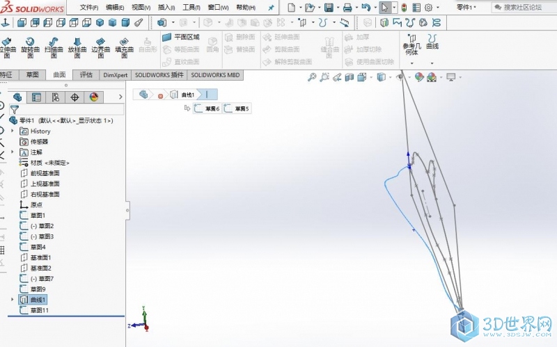

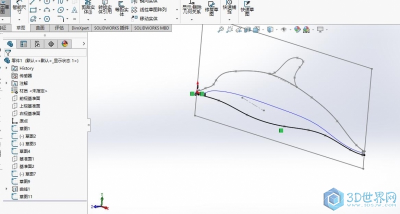

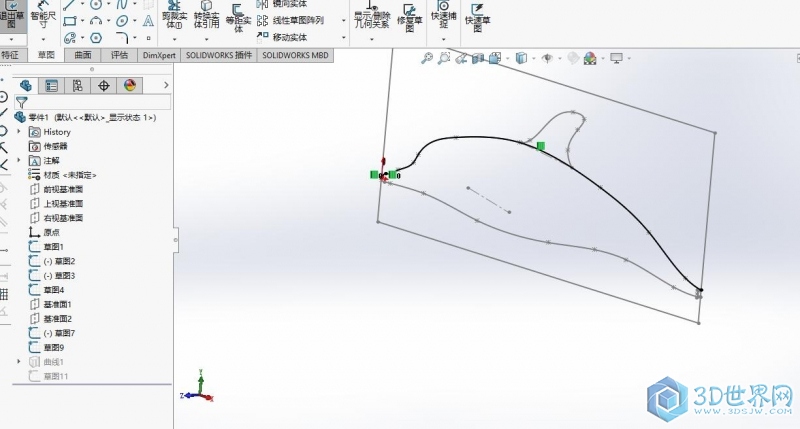

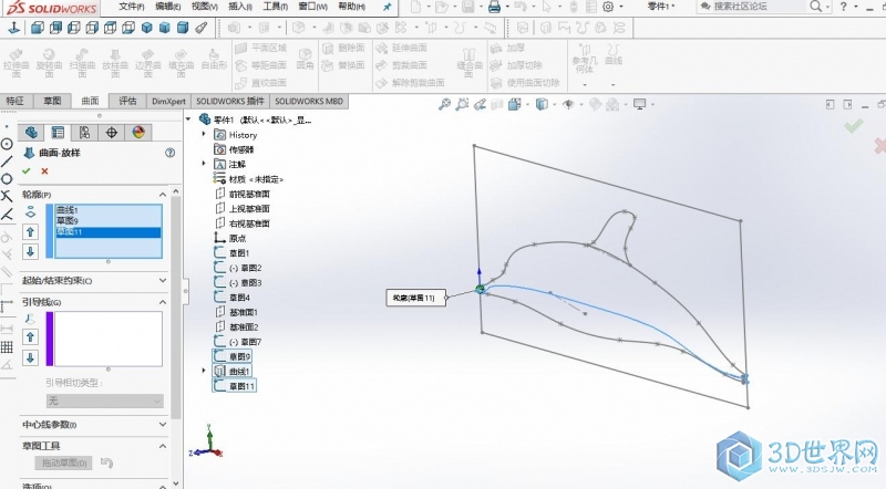

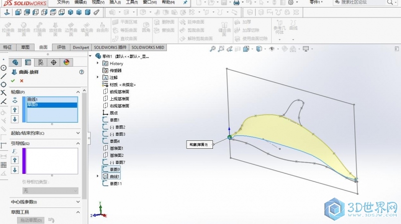

在放样曲线命令中,有三条曲线,第一条曲线和第二条曲线能显示出一个面,第二条曲线和第三条曲线能显示出一个面,但三条曲线一起的时候却没有面显示出来,而且我放入引导线的时候,它就显示引导线NO。1是无效的它并不与NO。1截面相交。是什么意思,如图所示。
第一条线
第一条线
第二条线
第二条线
第三条线
第三条线
引导线
引导线

发表于 2017-4-12 08:55:05 | 显示全部楼层
你设置顺序错了,中间这条应该是引导线。
 楼主| 发表于 2017-4-12 09:31:03 | 显示全部楼层
大师兄 发表于 2017-4-12 08:55
你设置顺序错了,中间这条应该是引导线。
谢谢大师兄回复,我画的是海豚,我是按照视频做的,看到视频是这个步骤,他是可以的,但我自己操作起来,却不行。

发表于 2017-4-12 09:38:08 | 显示全部楼层
llqqhh6 发表于 2017-4-12 09:31
谢谢大师兄回复,我画的是海豚,我是按照视频做的,看到视频是这个步骤,他是可以的,但我自己操作起来, ...
引导线可能没有与曲线相交,上传附件我帮你看下。
