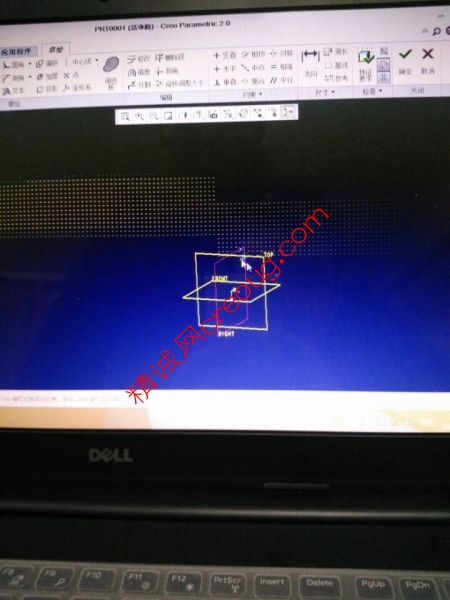

求教啊。。。。为啥打开Creo,一开始草绘就出这种点点啊。。求教啊。

更新或更换显卡驱动

1.是不是你在草绘下不小心显示了网格模式
2、你的电脑是不是整体硬件很一般,尤其是显卡跟不上

这个问题我今天明白了。我们下载了一个驱动精灵,把电脑的显卡驱动升级了,然后这个问题自然就解决了。哈哈。
