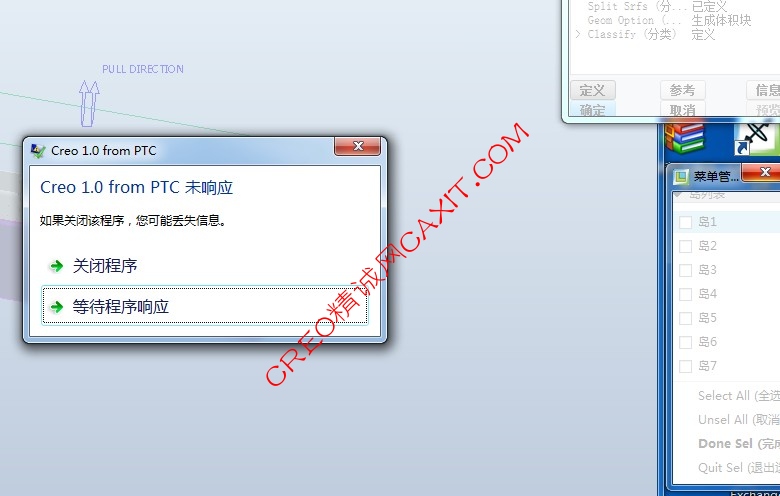

如图中的行位,一分模就死机,是什么原因?

 楼主| 发表于 2012-3-26 20:57:46 | 显示全部楼层
一点岛就这样了。。。

发表于 2012-4-1 21:52:13 | 显示全部楼层
这个产品用体积块来分模会好点,不会死机的
发表于 2012-8-7 09:14:34 | 显示全部楼层
一般前后砍开先再分滑块就不会有问题了。为何非得在模具模块里一次性抽出来呢。变通一下子。
