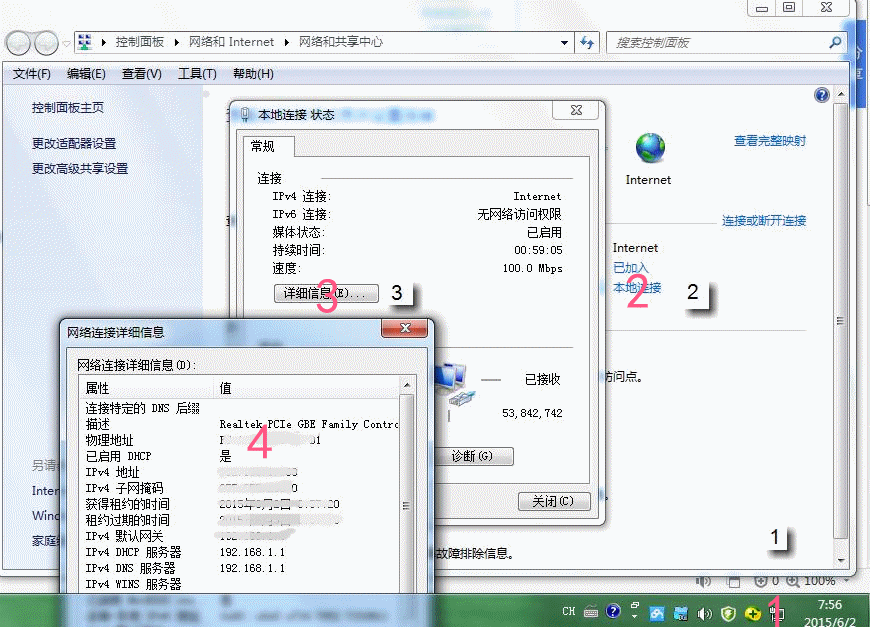

今天更换了一个无线网卡,无线网卡安装好后再启动Creo就出现图片问题,有哪位大侠知道为什么?

多次启动都这样的话,你先把注册表的网卡号换成你更换后最新的试下

谢谢破衣哥,我把原来那个无线网卡的驱动卸载掉就好了

网卡的问题,网卡替代了电脑网卡的ID地址

修改物理地址试试:

谢谢各位大侠,其实我的License网卡地址是和主板自带的网卡物理地址相关,我把上一个不用的无线网卡驱动删除掉就好了,也没有更改License中的物理地址
