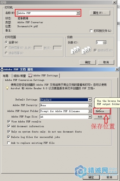

发表于 2015-6-30 18:16:25 | 显示全部楼层 |阅读模式
CREO3.0转PDF,为什么转出来的PDF线条太粗了,怎么变细。

发表于 2015-7-1 10:06:21 | 显示全部楼层
不要用另存为的方式保存pdf,用打印的方式来保存pdf,这样软件才会调用笔宽文件,当然你得在笔宽文件里面设置好1号笔的宽度,并且你配置文件里面正确指定到你的打印配置文件,在打印配置文件里面正确指定这个笔宽文件的位置路径. wwee.jpg
发表于 2015-7-1 12:05:27 | 显示全部楼层
要使用true type字体,你是不是用的勾画所有字体
发表于 2015-10-13 09:39:02 | 显示全部楼层
换个字体试试看
