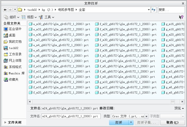

求助:
我使用了标准件库中的螺丝以后,为了下次能正常打开,把螺丝备份到装配图文件夹中。在下次打开后,打开文件夹中就会出现很多图中的文件,但是在实际的文件夹中却找不到这些文件,请高手解答,并能知道解决方法,谢谢~!

看起来那么多的文件,其实不是真的,
那只是族表里面生成的,不实际存在的,
你把螺丝备份到装配图文件夹中,那标准件库就失去意义了。
标准件库的作用就是把重复使用的的零件放到一起形成一个可以调用的库,
不管你的装配是在哪个文件夹,
都可以访问到标准件库。
你不需要在装配文件夹下面再放置标准件库中的零件。

按照你的方式,那我换一台没有装标准件库的电脑再打开,那些装配的标准件还能再显示吗?

那些文件太多了,如果不备份,打开的装配图就会丢失零件,备份后,就是现在这种情况,很多附件~!

有标准件库的  不需要备份,可以自动寻找找的
没有装标准件的,是需要复制过去的。

config 设置 menu_show_instances no 就可以了

非常感谢7楼,就是这个,我忘记了想不起来了~!

那肯定无法显示了,
只能在装有相同标准件库的电脑上打开,
