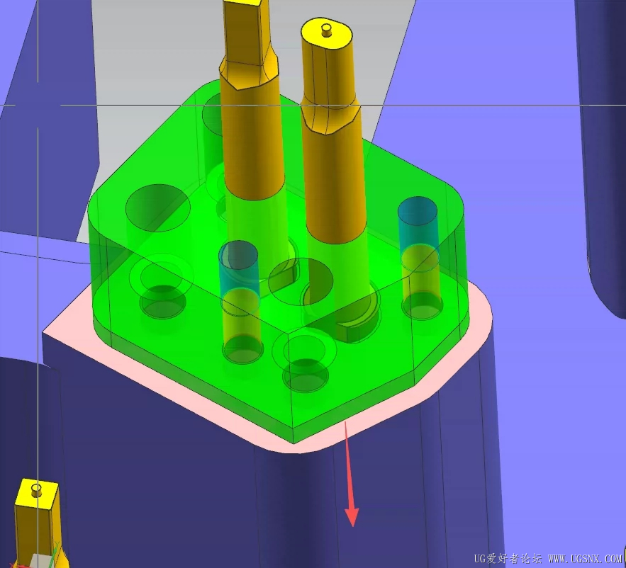

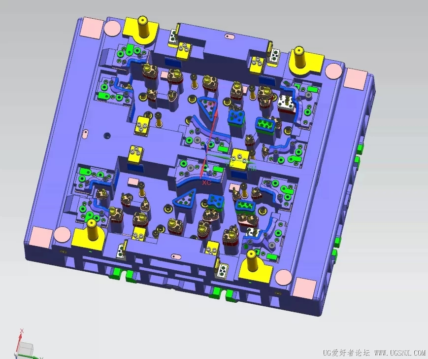

就是模具本体上是没有孔的,只有标准件上有,需要的是如何快速一键把标准件上的孔直接转换到本体上,来实现编程时只用本体上的孔就行了。

我能想到的最快的办法就是wave,把标准件和本体接触的面抽取出来。

发表于 2026-9-28 14:56:44 | 显示全部楼层
投影拉伸吧

发表于 2026-9-28 15:37:43 | 显示全部楼层
装配后布尔运算即可获得孔了!

 楼主| 发表于 2026-9-28 15:39:46 | 显示全部楼层
gosh 发表于 2026-9-28 15:37
装配后布尔运算即可获得孔了!
装配就能实现吗?具体怎么操作呢?

发表于 2026-9-28 16:12:42 | 显示全部楼层
标准件应该不是长在本体上吧。只是标准件和本体用来连接的孔需要出现在本体上。

 楼主| 发表于 2026-9-29 10:09:29 | 显示全部楼层
白色治愈之风 发表于 2026-9-28 16:12
标准件应该不是长在本体上吧。只是标准件和本体用来连接的孔需要出现在本体上。 ...
是的是的   就是这意思

发表于 2026-9-29 16:51:06 | 显示全部楼层
二次开发解决这种问题比较简单,甚至不需要在本体上选择孔,直接选择标准件,通过识别二阶孔的方式就可以直接生成孔相应工艺的程序
