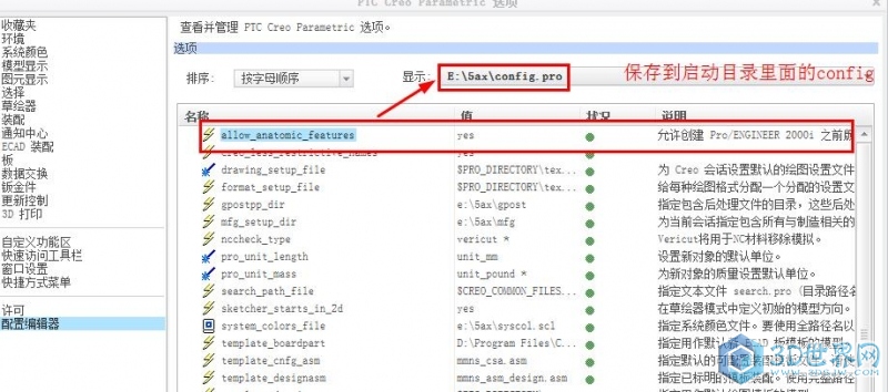

首先,保存到启动目录里面的config。。。然后重启creo。。。在零件模式下面。搜索 【继承】。。。

 楼主| 发表于 2016-1-1 21:29:44 | 显示全部楼层
谢谢,明天再试!

发表于 2016-1-2 15:02:52 | 显示全部楼层
新建零件环境,你要在零件环境下打开设置

 楼主| 发表于 2016-1-2 16:55:23 | 显示全部楼层
破衣哥 发表于 2016-1-2 15:02
新建零件环境,你要在零件环境下打开设置
试过,还是不成。
在你昨天回复贴的截图中列出的几项命令,正式我需要添加的。
之前,查过Creo2.0的帮助,那里有相应命令的添加方法,我反复试过修改自定义功能区。自定义功能区框左列“从下列位置选取命令”,下拉列表选了“更多命令”(在Creo2.0中为“不常用命令”),也选过“所有命令”,但是下面框内的列表中没有“常规混合”等命令,因此也就无从添加了。
我怀疑是我的电脑的问题。之前安装了 SolidWorks 2015,安装时明确的选择了部分插件,运行时插件中没有之前选择的 Motion 和
Simulation。之后再他人的电脑上用同一安装软件安装SolidWorks2015,效果良好。再次在自己的电脑上安装,仍是缺项。
虽至今未成,仍非常感谢你的热心帮助。
