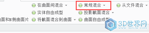

Pro/E 5.0 的钣金中有“一般混合”,而 Creo 3.0 的功能区中无此命令,在自定义功能区的选项对话框的命令列表(所有命令)中也找不到该命令。Creo3.0 有无一般混合,如何加载它?

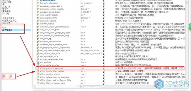

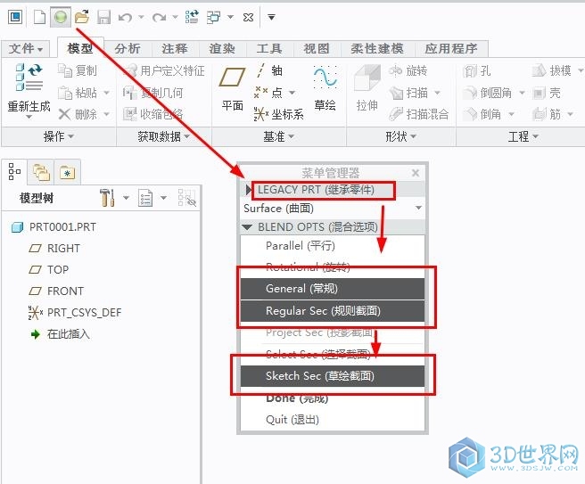

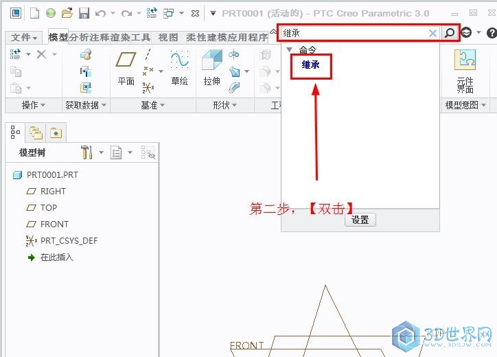

发表于 2016-1-1 16:20:10 | 显示全部楼层
老藤 发表于 2016-1-1 16:13
你这个菜单管理器怎么加上的,我的界面里没有。

第二步的“继承”,是搜索到的吗?找不到。
