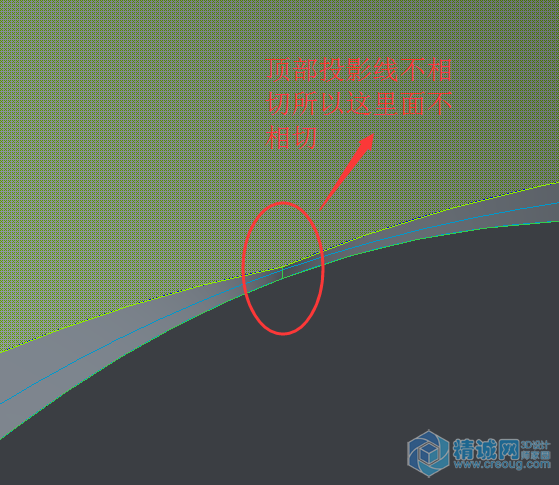

发表于 2015-7-30 23:30:55 | 显示全部楼层 |阅读模式
曲面向中间收到一点,如何画出曲面比较平整过渡?

发表于 2015-7-31 09:44:47 | 显示全部楼层
Creo3边界曲面
Creo3边界曲面
Creo3.0 m文件: 边界曲面.zip (86.72 KB, 下载次数: 0)

发表于 2015-7-31 10:25:21 | 显示全部楼层
360截图20150731084008655.jpg 360截图20150731084056014.jpg 360截图20150731085847270.jpg
 楼主| 发表于 2015-7-31 15:02:04 | 显示全部楼层
谢谢,各位,搞定。
