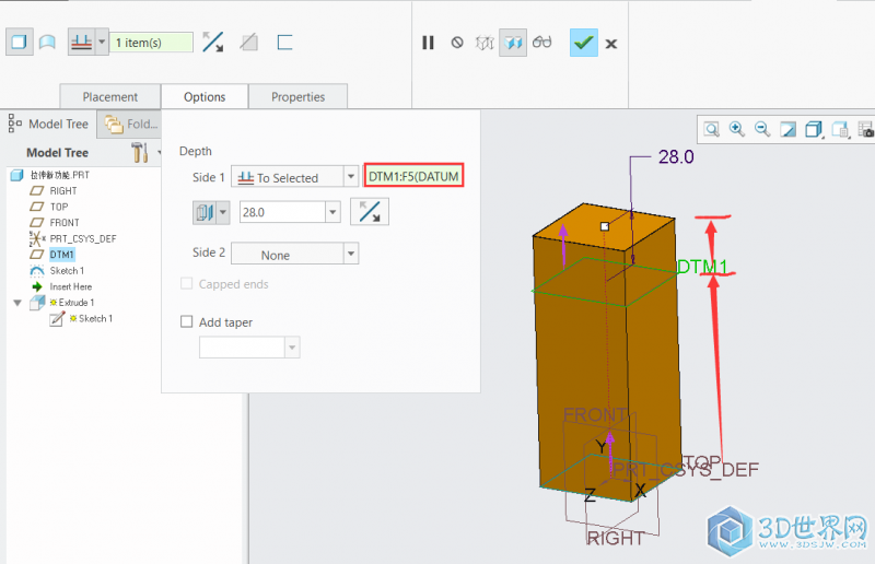

这个功能不错....ptc总算是开窍了.
比起花哨的功能,这种最常用,最基本功能增强才是广大用户需要的.毕竟很多功能可能工作中都用不到.
但是拉伸这种,一天都要用到上千次....
