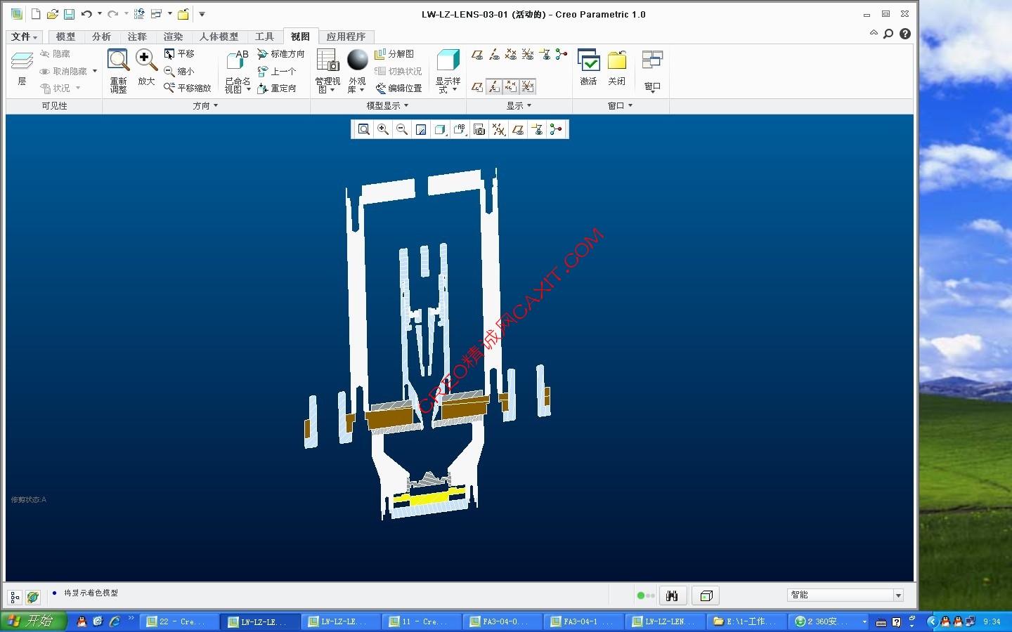

用creo1.0做剖截面时,怎么只有一个面显示,而不是像proe5.0一样,期望高手帮忙解答!

网上的高手的解决办法
把config.pro graphics 设置为win32_gdi,保存好config.pro,然后重启creo 试试

发表于 2012-3-2 09:50:47 | 显示全部楼层
你建立了几个剖面  就可以显示几个
