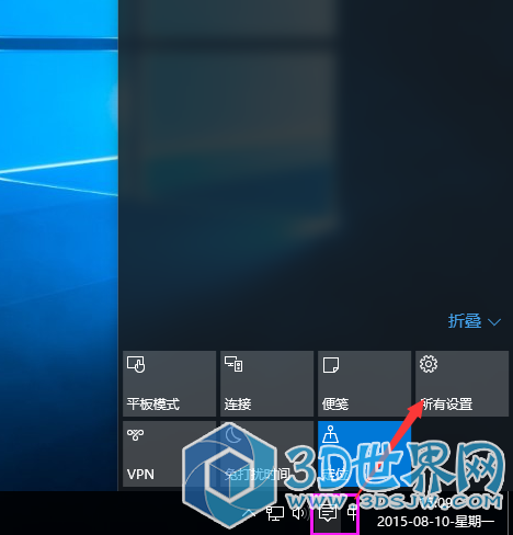

2015年7月29日中午12点,微软宣布Windows10正式发布,晚上21点宣布Windows10全球发布
很多人都升级了Windows10,但是有很多人也第一时间发现Proe全系列+Creo2.0+Creo3.0中间不能滚动缩放模型了,急死了
因为Win10增加了鼠标穿透模式(就是鼠标放到窗口不用点击鼠标即可滚动窗口,比如QQ后面的网页,你可以滚动)
Creo2.0 M170全面支持Win10
重要的话,说三次
Creo3.0 M050全面支持Win10
重要的话,说三次
Proe5.0 M280(8月底发布,可能支持,未确定,说一次)
目前Proe全系列+Creo2.0 M160+Creo3.0 M040以前所有版本均不支持这个功能
win10默认是打开的,关闭即可
备注:这个是实用性功能,不应该关闭

发表于 2015-8-10 15:22:24 | 显示全部楼层
附上图片!!!!
107
 楼主| 发表于 2015-8-10 15:29:29 | 显示全部楼层
不知道按了什么键,自动发帖了,现在编辑好了,应该都能看明白

发表于 2016-1-14 10:29:01 | 显示全部楼层
我用的WIN 10,也有这个问题,还以为是鼠标出了问题呢,谢谢楼主了,省了换新的钞了!
