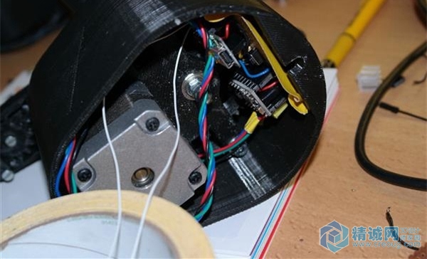

       近日,来自荷兰的年轻设计师Yvo de Haas设计的全3D打印时钟——“hand-in-hand(手牵手)”仍然让人禁不住拍案叫绝。这个时钟之所以被称为“手牵手”,是因为它的分针是完全连在时针上面的。
        22岁的Yvo de Haas是一位自学成才的电子奇才,他特别喜欢用3D打印机制造出各种东西。据de Haas在自己的博客上称,“最近由于搬家,导致很多东西都丢了,其中包括一个时钟。因为我喜欢稀奇古怪的东西,所以购买一台普通的时钟根本不在我的考虑之内。在此之前我就DIY了一大堆LED的钟表。但是现在我想要一个机械式的。”他解释说:“实际上,Yvo也不完全是心血来潮,他很久就在心里酝酿一个这样的钟表。”这个时钟把分针安装在时针的末端(也可以把秒针安装在分针的末端)。这是一种前所未见的时钟,但是早在五年前我的一个老同学就跟我介绍过它。而且三年前我就想制造一个这样的钟表。”他 又解释说:“幸运的是,这位雄心勃勃的设计师不太忙,把这个非常酷的3D打印时钟作为一个开源项目放到了网络上分享,并为它写了一个教程。如果你有兴趣照着3D打印一个这样的时钟的话,可以点击此处进入Yvo的博客下载所有的STL文件和代码。

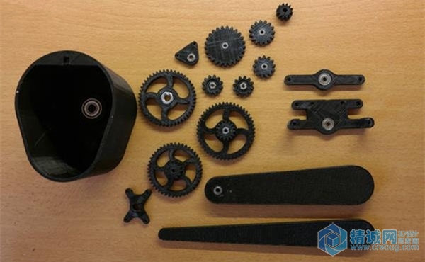

       据Yvo解释说,制作这个时钟最耗时的部分实际上是3D打印,它总共有16个不同的3D打印部件。“这对我来说并不算个大项目,但它仍然需要大约10个小时的打印,这取决于3D打印机的类型和设置参数。我的打印设置是40%的填充率,和0.4毫米的层厚度。”他解释说。
       虽然3D打印阶段可能是最耗时的,但它绝对不是最难的,组装才是。虽然您可以在Instructables的教程中找到Yvo列出的所有必要部件的完整清单,但是还需要大量零七八碎的东西来完成时钟。这些包括:一个步进电机和步进电机驱动器;一块Arduino兼容的微控制器,具有至少5个I/O端口;一个9V或12V电源;一个电解电容器;3个电阻器和大量的轴承、螺母、螺钉和电线。
       尽管理论上它们应当是相当简单的,但组装时您最好认真遵守Yvo的教程。电子电路也是一样,对于一位经验不足的创客来说这可能有点复杂。“对于时钟的微控制器,你需要一块具有5个I/O端口和一个内置功率调节器的东西。而且你需要仔细地规划,因为并不是所有I/O的响应都是一样的。”Yvo解释说。“为了运行步进电机,我用了一个StepStick A4988步进电机驱动器。时钟上还有两个按钮供你手动调整时间向上或者向下。”
        至于电路,Yvo使用的是一块原型板而非印刷电路板(PCB)。因此,他没有一个明确的设计供人分享。“但是,如果你遵循的原理图,它应该是很容易复制的。输入电压(9-12V)需要连到微控制器的VIN或VBAT引脚上。输出的5V则来自微控制器。”他建议说。”
        然后是它的设置,hand-in-hand时钟在运行原理上还是与普通的时钟有所不同的。它主要依托代码,hand-in-hand时钟实际上并不记录时间,而是按照(步进电机)功率的恒定间隔,这种间隔并不一定正好跟时间的流逝重合,但是准确度并没有问题。
