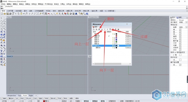

下面向大家介绍犀牛的图层工具
图层
图层可以用来组织物件,我们可以同时对一个图层中的所有物件做同样的变更,例如:关闭一个
图层可以隐藏该图层中的所有物件、变更一个图层中所有物件的显示颜色、一次选取一个图层中
的所有物件。
我们可以使用图层面板中的工具管理模型里的图层。
也可以在上面图片红红色箭头所指的位置点击右键
便会显示出上面这个图片的样式,这个样式就是图层面板
图层面板可以显示模型里所有的图层。

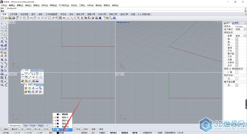

我们可以使用弹出的图层清单快速变更图层的状态:打开/关闭、锁定/解除锁定、颜色及设
定目前的图层
没有物件被选取时可以从状态列弹出的图层清单选取图层,将该图层设为目前的图层。
有物件被选取时可以从状态列弹出的图层清单选取图层,将选取的物件移至该图层。
状态列上的图层面板在没有物件被选取时显示的是目前的图层,有物件被选取时显示的是物件
的图层,如果选取的物件位于不同的图层会显示为"混合"。

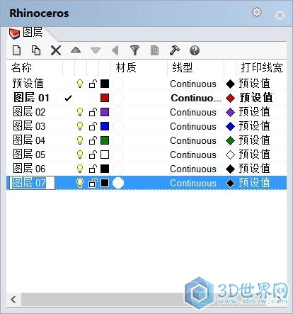

当图层处于下图编辑状态时,按Tab键可以快速的新建图层

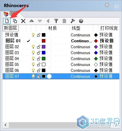

也可以点击下图新建图层
