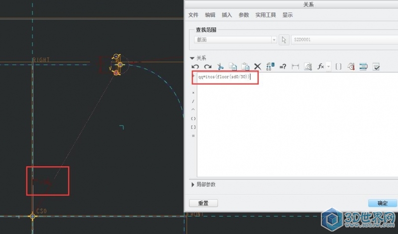

哪位高手帮我解释下这个例子中的qq是怎么来的?
qq=itos(floor(sd0/30)),
A=ITOS(SD0),sd0通过itos转化为字符串,而且还是取整数。
微信截图_20160707152238.png \

原理很简单,
首先从阵列开始分析,12个数字,角度阵列12个,相邻数字之间的角度为30°,那么 刻度的数字其实就是与起始参照的角度除以30然后取整就得到每个数字对应的参数,但是这个参数的数据类型是整数类型,不是字符串,所以通过ITOS函数转化为字符串,最后文本特征调用这个参数即可

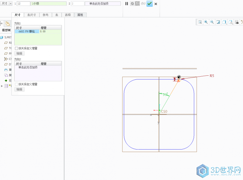

谢谢,这个关系式我明白了,但是这个尺寸阵列我搞不出来,怎么才能沿曲线阵列分布?我的草绘阵列出来是堆在一起的,无法像原图那样。

发表于 2016-7-7 18:18:19 | 显示全部楼层
那是因为你在编辑阵列的时候没有在尺寸设置栏里面设置增量,增量设置30

 楼主| 发表于 2016-7-7 18:28:43 | 显示全部楼层
那个R5怎么搞出来的?我设置了增量也不行,不能沿着曲线分布。

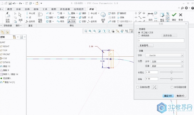

发表于 2016-7-7 18:47:04 | 显示全部楼层

 楼主| 发表于 2016-7-8 09:52:52 | 显示全部楼层
9条 发表于 2016-7-7 18:47
草绘文本时选择构造模式绘制半径为5的圆,再在半径5的构造圆上绘制文本数字1,再进行后面函数关系设置
