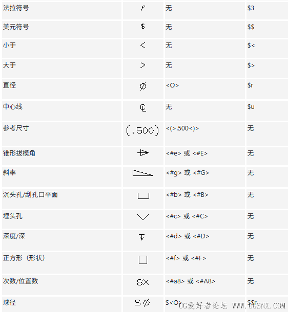

比如<O>是直径号,还有<F><F> 这些,好像没看见有人发过这类的问题
30
314
314
发表于 2026-7-18 14:08:50 | 显示全部楼层

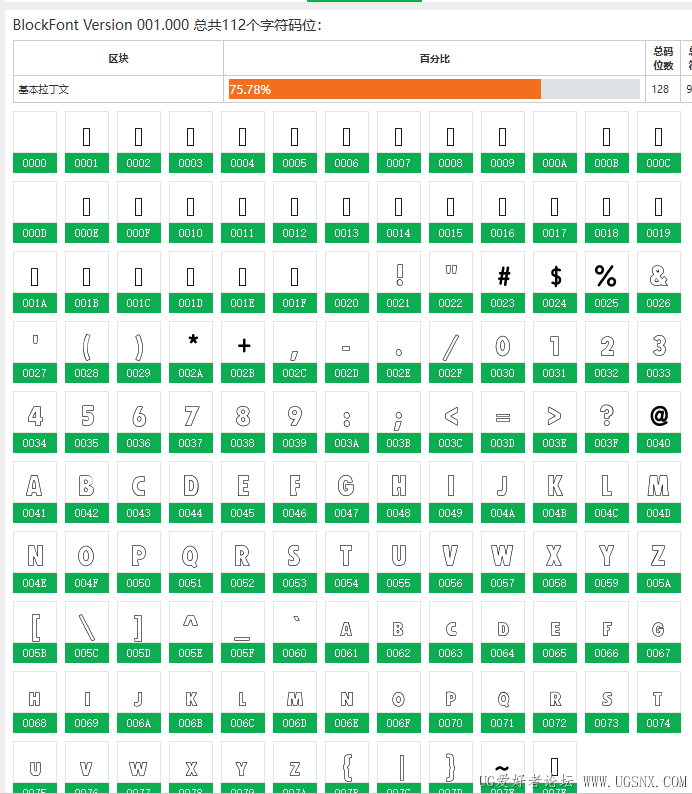

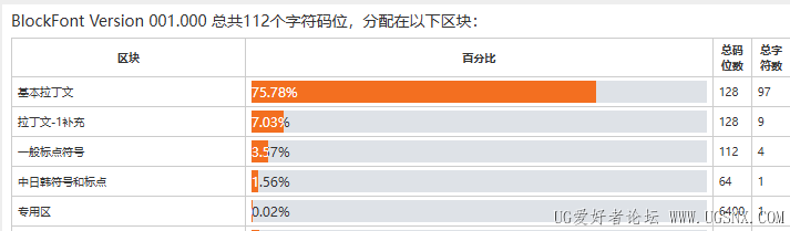

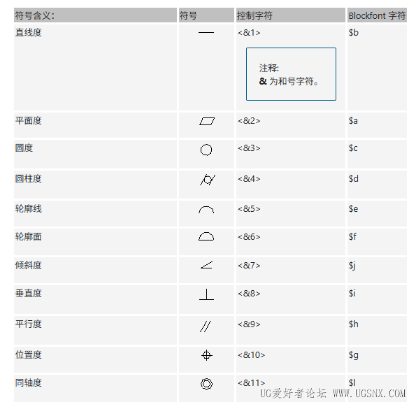

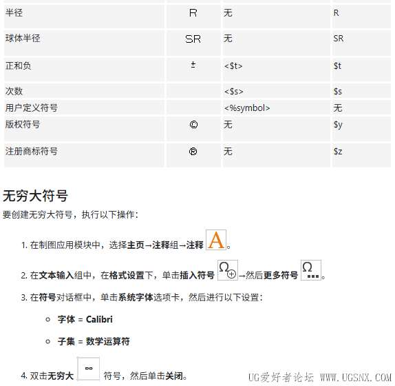

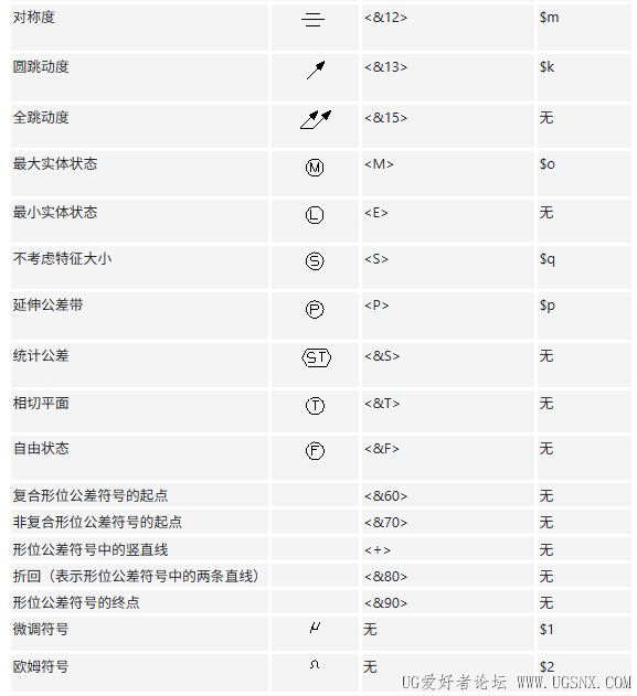

Blockfont 是一种随 NX 提供的字体,包含一些特殊字符,可用于创建多种制图符号。Blockfont 字符由一个美元符号($)和一个字母数字字符组成
