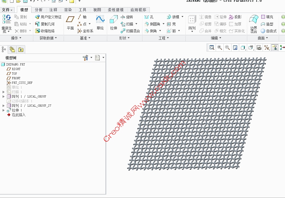

以前见过有的朋友绘制的网子,做扫描的时候用公式驱动,的确很方便,但是我试了下,如果按照指定的网子的经线,纬线和不同的网子面积来做的话,用关系式好像就不怎么容易了,顶多只能用来示意。和一个朋友讨论了一下,就是先把经线和纬线做出来,再进入装配模式里面进行装配,但是感觉还是麻烦,后来考虑下,觉得主要的问题就是在于扫描的轨迹,只要轨迹正确,网子就很容易做了,关系式我不怎么懂,合理的参数我不会算。于是就用了比较笨的办法,感觉还是比较实用,发上来大家讨论下,希望大家有更快捷,准确的方法!好了废话多了上图! 公式驱动.jpg 驱动关系.PNG 阵列得轨迹线.PNG 装配制作.PNG

用曲线加扫描加阵列也能搞出来。
