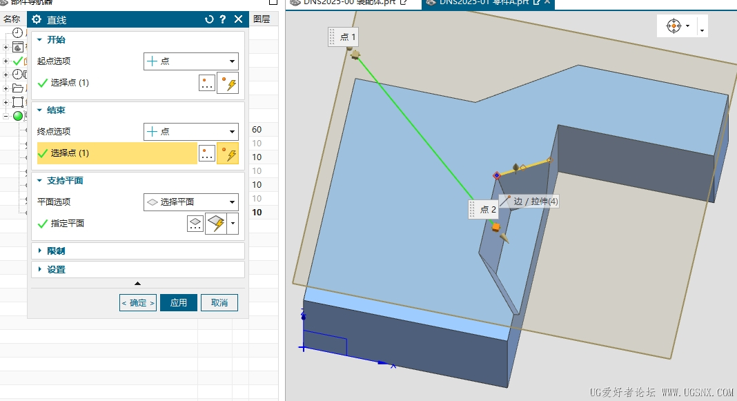

请问:怎样能在:插入\曲线\直线,这个命令中,连续绘制直线,(类似“轮廓线”)
是不是:不能呀,画共面的“多直线”,就必须用草图吗

插入\曲线\直线和圆弧,试试

好像用“艺术样条”,阶数=1,就可以了
