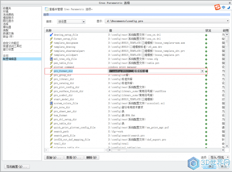

在以前介绍afx提到了,这个插件可以对用afx创建的元件进行自动工程图,在为配置指定图框前,创建的工程图是没有图框的,不符合标准,AFX提供了自动图框功能:
1、在config.pro里指定组件和零件工程图框格式文件目录;
通过对*\parts\目录下相关目录里的drawing_setup.txt配置文件进行修改,指定一个工程图格式文件作为批量创建工程图的图框。这个被指定的工程图格式文件,必须在config.pro里已经指定的目录里有这个文件,例如我在这个目录将来我要只用sd-a3_asm.frm为组件指定工程图图框格式文件,用sd-a4.frm指定零件图工程图图框格式文件
1)      组件图框
打开*\afx\parts\assemblies\的drawing_setup.txt文件,
修改如下:
DRAWING_FORMAT_NAME sd-a3_asm
GENERAL_VIEW +YZ
TOP_VIEW 1
RIGHT_VIEW 1
BOTTOM_VIEW 1
2)      零件图框
分别打开*\parts\目录的相关目录里配置drawing_setup.txt文件,做如下修改
DRAWING_FORMAT_NAME sd-a4
GENERAL_VIEW +YZ
TOP_VIEW 1
RIGHT_VIEW 1
BOTTOM_VIEW 1
