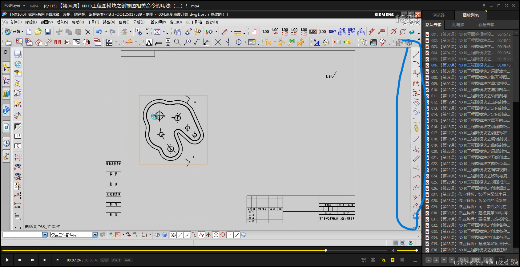

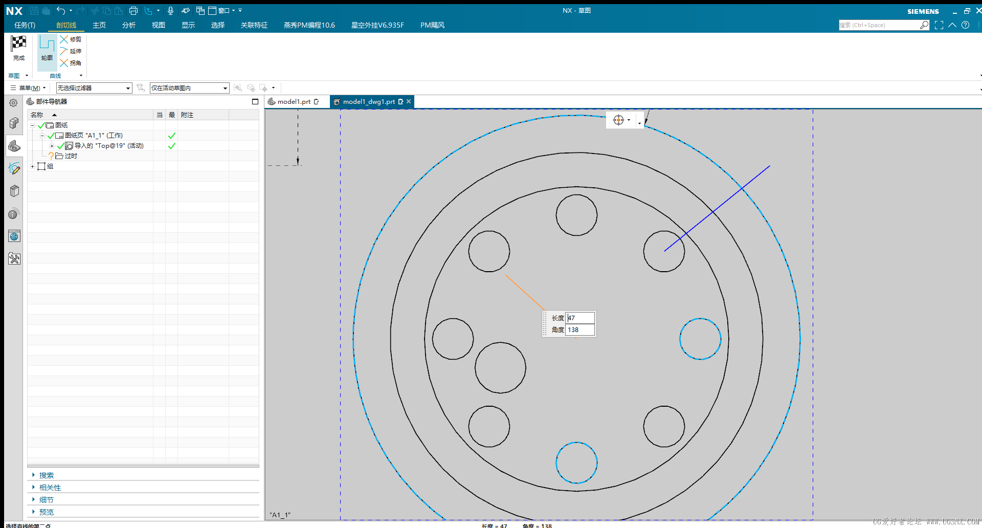

如图1:
在画截面线的时候,点1位圆中心,点2想取小圆,对齐选项都打开了还是选不中应该怎么办?
图2如何调出?

22.png 改一下红线位置

你是要做剖视图吗

加个中心线试试

是的 就是选不了端点或者中心点这些,很郁闷

谢谢,我说怎么弄都不对,终于解决了

也大可不必划线,可以直接剖
