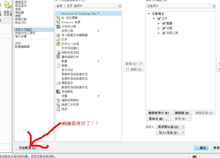

请问:
  我自定义功能区后,如何保存?如何保证在下次启动CREO时能按照我修改后的打开?

)6IU{WN5F9]}BL8Y[MUQ1HT.jpg 点这里,再点确定,确定。。OK!!

导出后要注意一定要放在你creo起始位置下,不能放在运行的工作目录下
谢谢!零件、装配、绘图全部要设置,比较麻烦
