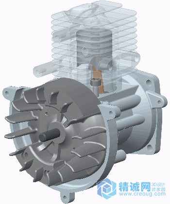

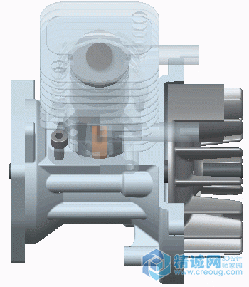

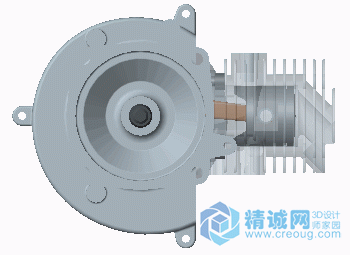

    任务 1. 通过视图管理器创建视图方向。
    • 禁用所有“基准显示”(Datum Display) 类型。
    • 如图所示定向模型。
    • 在“图形中”工具栏中单击“视图管理器”(View Manager) 。
  • 选择“定向”(Orient) 选项卡,然后单击“新建”(New)。
  • 将名称改为 3D-1 然后按 ENTER 键。
  • Creo3.0
    Creo3.0
4.  在视图管理器中,双击“默认方向”(Default Orientation) ,然后双击 3D-1

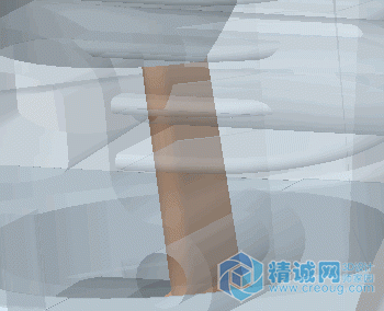

5.  放大装配,如图所示。
6.  在“视图管理器”中单击“新建”(New)。
  • 将“方向”(Orientation) 名称改为 Conn_Rod,然后按 ENTER 键。
  • 单击“关闭”(Close)
Creo3.0
Creo3.0

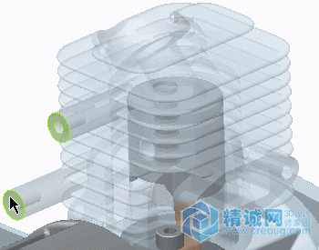

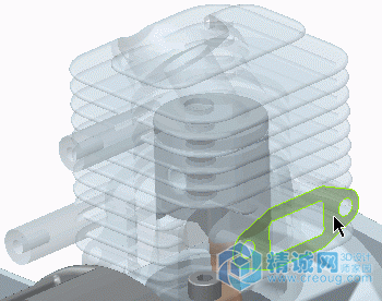

任务 2. 通过“重定向”(Reorient) 对话框创建视图方向。
1. 单击“已保存方向”(Saved Orientations) ,并选择“默认方向”(Default Orientation)。
2.  单击“已保存方向”(Saved Orientations) ,然后选择“重定向”(Reorient) 。
3.  选择上图中的曲面作为“参考 1”(Reference 1)。

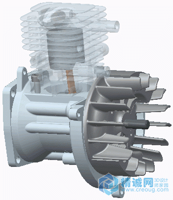

4.   将“参考 2”(Reference 2) 的方向从“上”(Top) 改为“左”(Left)。
Creo3.0
Creo3.0

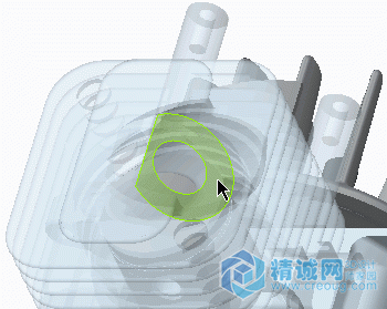

5.   选择下图中的曲面作为“参考 2”(Reference 2)。
6.   如有必要,可在“方向”(Orientation) 对话框中展开“已保存方向”(Saved Orientations) 区域
Creo3.0
Creo3.0
  • 在“名称”(Name) 字段中,键入 CYL_HOLE 作为保存视图的名称。
  • 单击“保存”(Save) > “确定”(Ok)

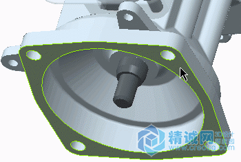

任务 4. 使用“视图法向”(View Normal) 重定向。
  • 按图中所示对装配进行定向。
    Creo3.0
    Creo3.0
  • 单击“已保存方向”(Saved Orientations) ,然后选择“视图法向”(View Normal) 。
  • 选择上图所示的边。
    Creo3.0
    Creo3.0
请注意,装配已基于选定参考进行了重定向。
