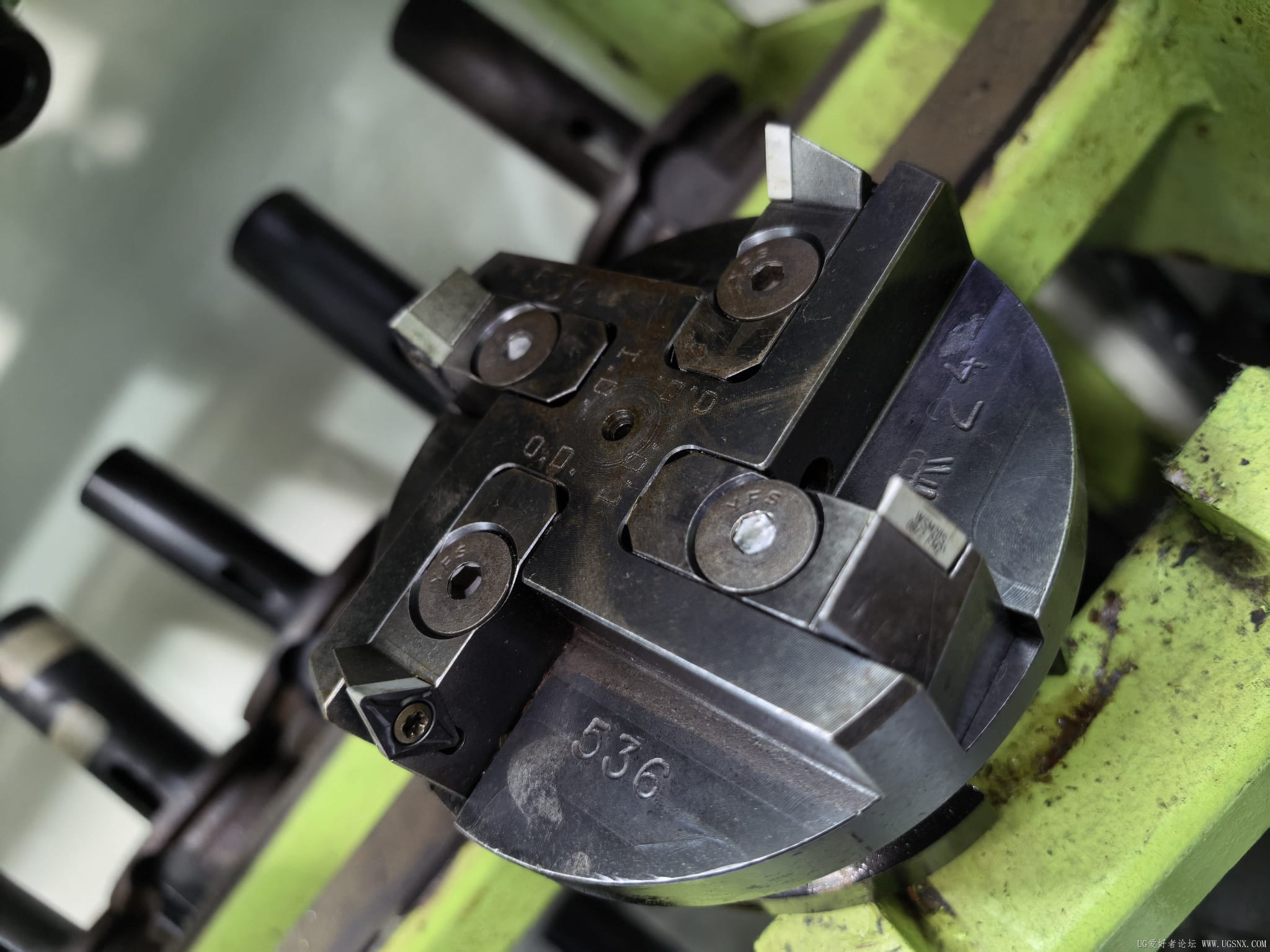

发表于 2026-9-30 05:54:47 | 显示全部楼层 |阅读模式
这把刀是挖工件表面槽的,不会创建刀具   给个刚刚学软件 DC2606   各位大哥帮帮忙

发表于 2026-10-8 20:02:25 | 显示全部楼层
你这个图,这个刀反而复杂了
这是俯视图,蓝色线为要加工槽的内外框,红色线是刀具转起来后刀刃的外径和内径,我不知道我的理解对不对,这个刀具有且只有一种用法,也就是图中箭头指示处,当刀具外径和加工槽的外框相切时,对向的另一边刀具内径也必须和加工槽的内框相切,如果不相切,比如有缝隙,还需要横向移动,那内框无法加工,否则外框会过切。
也就是实际上你的刀路就不用考虑刀具的内径和加工槽的内框了,那实际加工刀路也就只需要创建一把和刀具外径直径相同的平底刀,用2D刀路螺旋,部件边界选加工槽的外框就行了。

发表于 2026-10-1 09:16:17 | 显示全部楼层
是做成型刀用的话就可以假想成钻头,不用详细的做成刀具形状

发表于 2026-9-30 10:42:23 | 显示全部楼层
回帖奖励 +1 G币
这种特殊刀具一般刀路都非常简单 刀具长啥样都无所谓

发表于 2026-9-30 11:30:10 | 显示全部楼层
用户定义铣刀

发表于 2026-9-30 11:55:52 | 显示全部楼层
多大就创建多大的立铣刀就好了

发表于 2026-9-30 15:31:04 | 显示全部楼层
根据尺寸画出来装配刀具

 楼主| 发表于 2026-9-30 20:56:40 | 显示全部楼层
真的画不出来, 我要用铣刀铣平面槽 。  可以教一下吗?

 楼主| 发表于 2026-10-1 16:23:14 | 显示全部楼层
是成型铣刀 ,角度一样,尺寸比工件槽小, 需要用铣刀模式。       刀具中间要空,不然跑程序   ug  报警
