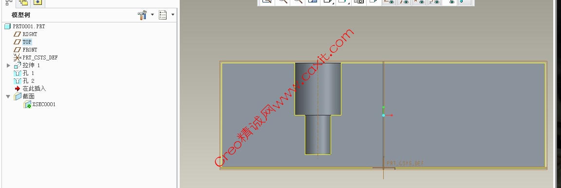

请教各位假如创建一个平底的台阶孔,在creo创建孔时顶角不可以调为0度(UG里可以设置为0度),是不是必须用拉伸或旋转完成创建?还是说有什么其他设置?

左边的特征是用拉伸做的!右边的是用孔特征组做的!!我就是想问能不能在做孔的时候把顶角118度调成0度,做出左边台阶孔的效果!!

图片右边的孔符合加工形状,不知楼主想做成平底有何特殊要求?

不知道这个是不是你想要的
