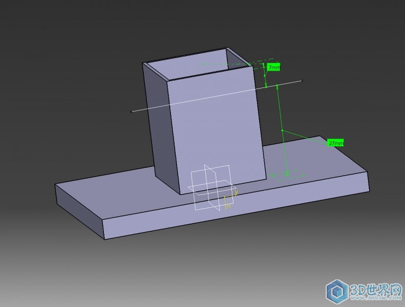

零件设计中凹槽的隐藏特征:
方法技巧:用单独一条二维线来减掉实体《图中7MM》

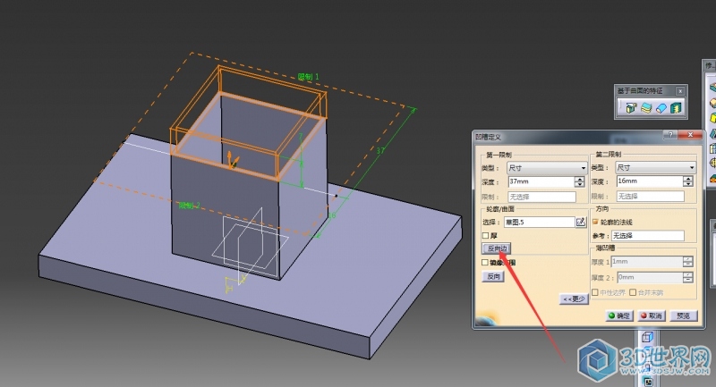

效果图:二维线做基准需要减掉的部分可以通过 5.jpg 按钮来实现
常规的方法是画一条完整封闭的二维轮廓来减掉多余的部分
小结:快捷的方法可以提高工作效率,但是也要看实际情况而定,常规的方法不一样的想法。
