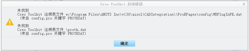

       原来装过ansys,后来卸载了,卸载之后每次启动proe都弹出提示 未找到ansys注册表文件;奇怪的是,新安装的creo,每次打开居然也提示未找到ansys注册表文件,这个问题 怎么解决啊?如下图: 截图.jpg

这个简单!打开creo的config文件删除:PROTKDAT即可
