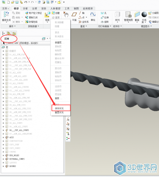

发表于 2016-2-25 13:15:32 | 显示全部楼层
隐藏模型树特征的方法:把曲面造型的辅助面隐藏后,还要切换到层树,然后单击右键,在下来菜单中选择保存状况即可,最后再保存模型文件,这样下次打开模型就不会出现明明隐藏的曲面或线,又跑出来的状况

发表于 2016-2-27 20:56:26 | 显示全部楼层
在层的目录树下点击右键,保存下次打开就不会了

发表于 2016-3-1 17:03:10 | 显示全部楼层
以上正解,最好建一个层将曲线或是曲面放在同一层,方便操作

发表于 2016-3-2 08:25:52 | 显示全部楼层
你隐藏了,得保存这个隐藏状态呀。不然下次还是有的。
