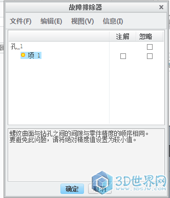

Creo3.0 打标准孔的时候出现了下图界面(螺纹曲面与钻孔之间的间隙与零件精度的顺序相同。
要避免此问题,请将绝对精度值设置为较小值),这是什么原因的啊

经过查阅资料,解决方法有以下两种方法:
    1、用缺省模板时,画图前应先进行如下设置:将菜单里的“编辑”——“设置”——“单位”——“英寸磅秒”改为“毫米牛顿秒”,并点选右侧红箭头的“设置”——“解释尺寸”,即不会出现楼主遇到的问题。
另:一般不必设置“编辑”——“设置”——“精度”选项,问题应该不在那里。
    2、新建文件时不要用默认模板,用公制模板(打公制孔)
    方法1经试验有效,方法2未经试验。

螺纹直径尺寸要比钻孔尺寸大

解决了,大师兄谢谢啦
