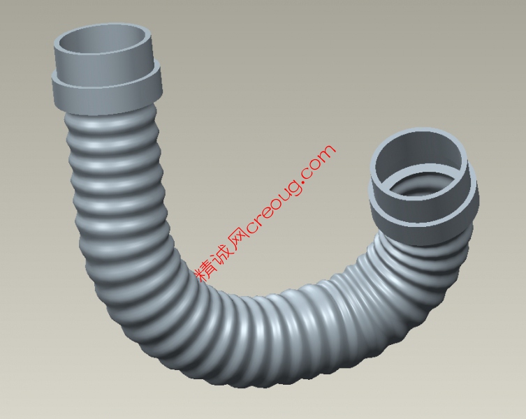

我们在进行和发动机相关布局的时候,经常使用波纹管,如何在CREO中造型
请参加下边:(看在码字很辛苦的份上,诸位看官还不回个贴)
先来个完成图
先来个完成图

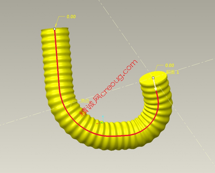

扫描命令,不用多说了
扫描命令,不用多说了

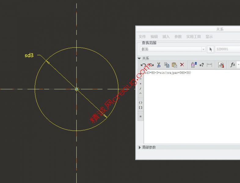

关键是草绘尺寸参数如何设置,请参照图片内公式

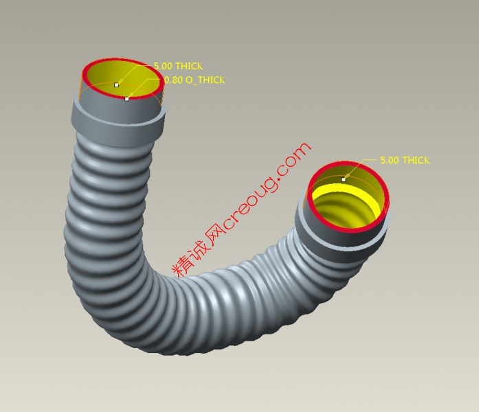

最后抽壳
最后抽壳
