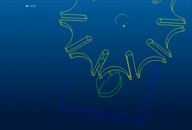

槽轮机构算是比较简单的机构  如果proe仿真不追求比较完美的效果  也是很简单能做出像那么回事的的所谓仿真的  但是要根据设计加工出比较有精度的产品   感觉自己的脑袋也是大    看来简单的东西真做产品出来也不容易啊!!!
  发帖希望能得到高手的指教   问题如下
1   曲线的方程组计算

2 如果解出上面方程组并得到曲线  怎么样在proe里面生成曲线   我对proe方程生成曲线不怎么熟悉 应用很少
希望精通这方面的朋友能给予帮助!!!!
