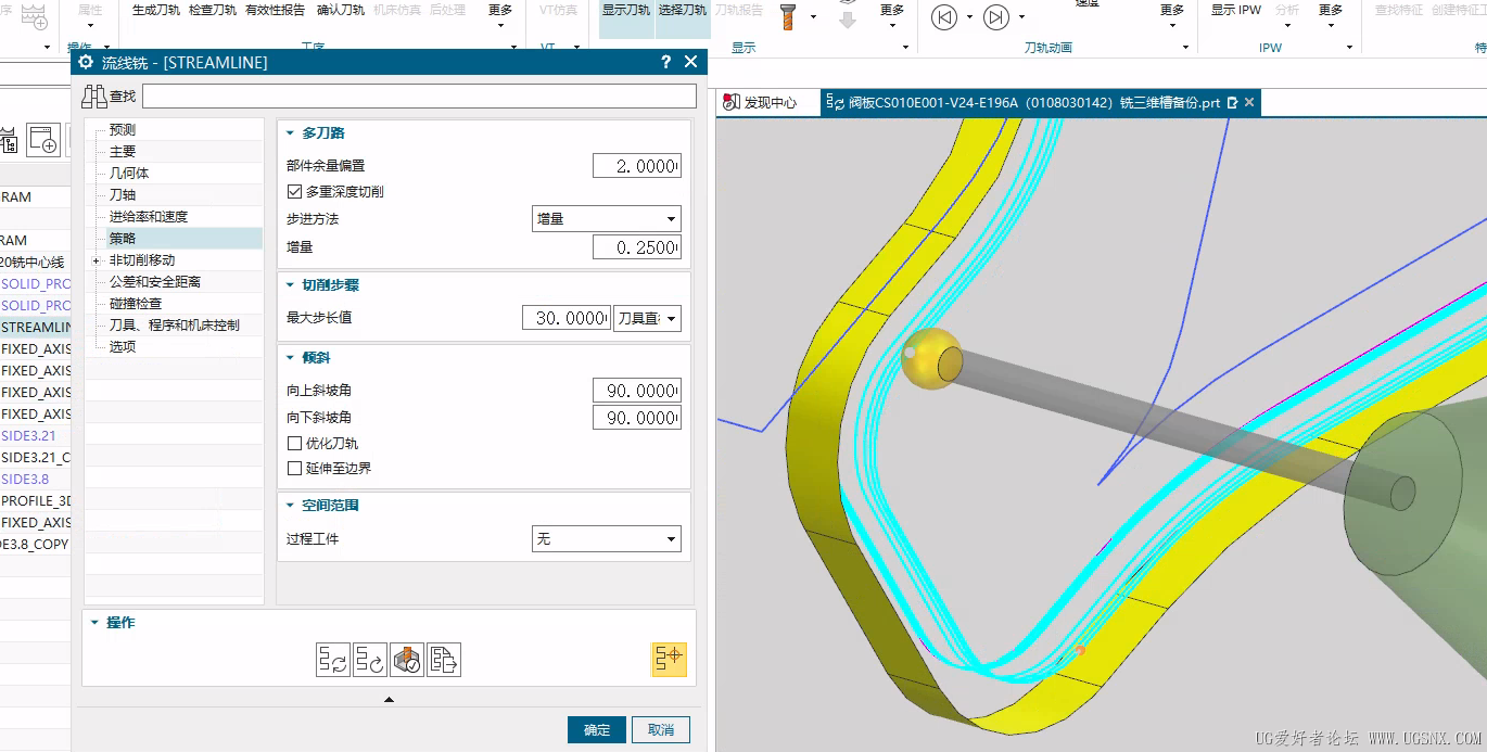

发表于 2026-9-3 14:55:58 | 显示全部楼层 |阅读模式
流线铣中用曲线和点的方法 为什么Z轴一分层中间就有有这种不均匀的断层
2076
6229
6229
发表于 2026-9-3 16:14:04 | 显示全部楼层
你可以把文件发上来看看
21
1665
1665
发表于 2026-9-3 16:17:55 | 显示全部楼层
看看投影矢量和你的部件
657
1673
1673
发表于 2026-9-3 16:26:23 | 显示全部楼层
看看投影矢量方向把
147
2825
2825
发表于 2026-9-3 18:08:14 | 显示全部楼层
投影矢量不对吧
126
126
 楼主| 发表于 2026-9-3 21:24:25 | 显示全部楼层
好的,谢谢
330
330
发表于 2026-9-26 18:53:43 | 显示全部楼层
部件不能选面,只能选线
