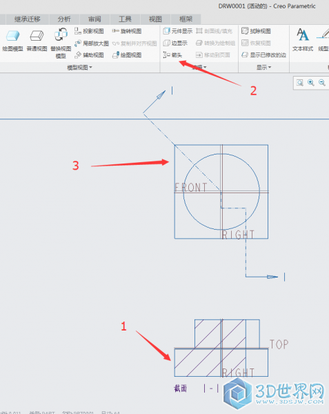

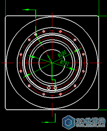

请大侠们指教,怎么才能做成这样的剖视图箭 QQ图片20170328153753.png 头呢?

如何添加箭头的问题步骤如下:1、单击截面,使其出现绿色方框;
                                                2、单击“箭头按钮”;
                                                3、单击需要产生剖面箭头的视图。
