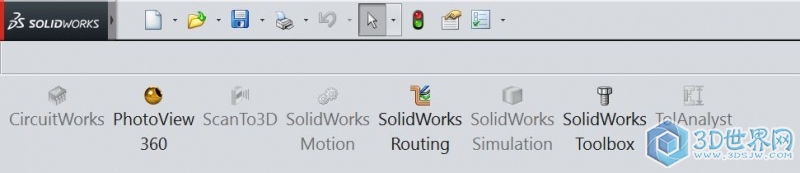

win7 win10 都试过了 2014版本 2015版本都试过了,安装一切正常 toolbox不能配置,simulation等好多都是灰色的,请大神帮忙解答
功能缺失
功能缺失
toolbox不能打开
toolbox不能打开

在toolbox里找到齿轮 然后右键 生成零件 里边又可以选择你想要的配置了

如何把simulation调出,单击菜单栏工具—插件——选择simulation选项插件

安装不完整,是不是安装过程中有被什么杀毒软件,或是其他什么东西拦截的可能!
