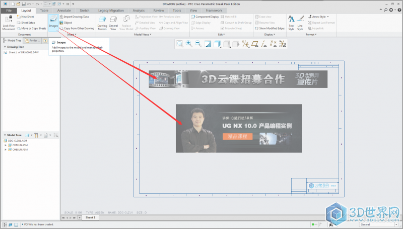

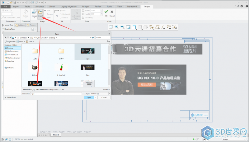

Creo4.0工程图新功能——插入图片
就大师兄而言,此功能对于大家带来很大方便,当你给个人或公司出工程图时,图框需要插入公司的logo,在creo3.0里面是没有的,又需要在其他软件里面进行修改,很麻烦的,大师兄认为creo4.0工程图模块的升级亮点如下:
1.  工程图图框中插logo
2.  工程图图中可以加水印图片,维护设计版权
3.  工程图加一些三维实物图片,与工程图对比,方便观察。
4.   ……………………………
5.   …………………………………………
可能还有许多作用,
总之,creo4.0添加此项功能还是用处大大的!
插图教程如下:
1.新建工程图,选择图号大小,设置图框
2.在layout(布局)点击Images(图片)-Import(插入)-选择图片-移动放置位置-缩放大小
